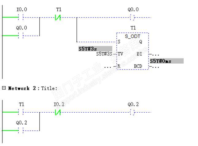

1、S7-300/400的定时器与扫描周期非同步执行,见:
、S7-300定时器与扫描周期关系:
