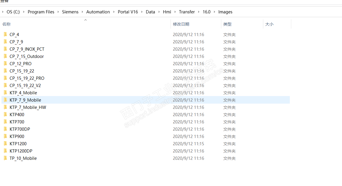

在Images文件夹下,包含所有触摸屏的文件夹。
C:\Program Files\Siemens\Automation\Portal V16\Data\Hmi\Transfer\16.0\Images\CP_7_9是TP700/900/1200 Comfort镜像所在文件夹,里面包含的CP_7_9_12_V16_0.fwf即为对应的镜像文件。
