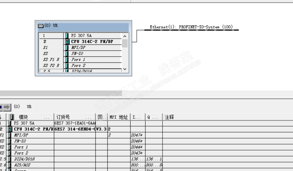

1、组态:
看你的CPU型号是否带有脉冲输出功能吗?如果有,就直接调用SFB47这个系统功能块来完成。
要通过用户程序控制定位功能,请使用SFB COUNT (SFB 47)。
可以使用下列操作:
(1)通过软件门SW_GATE启动/停止计数器
(2)使能/控制输出DO
(3)检索状态位STS_CMP、STS_OFLW、STS_UFLW和STS_ZP
(4)检索当前的计数器值COUNTVAL
(5)读取/写入内部计数器寄存器的作业
(6)检索当前的持续时间TIMEVAL
