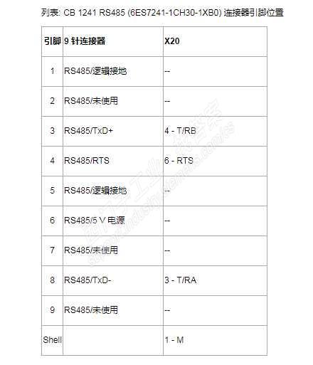

手册参考,https://support.industry.siemens.com/cs/document/109759862

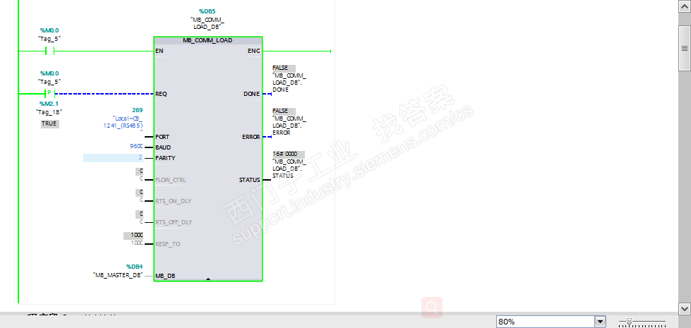

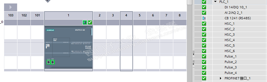

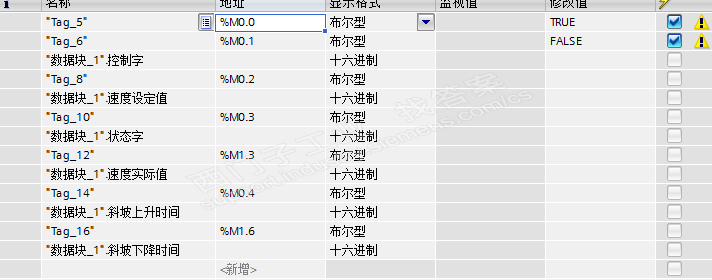

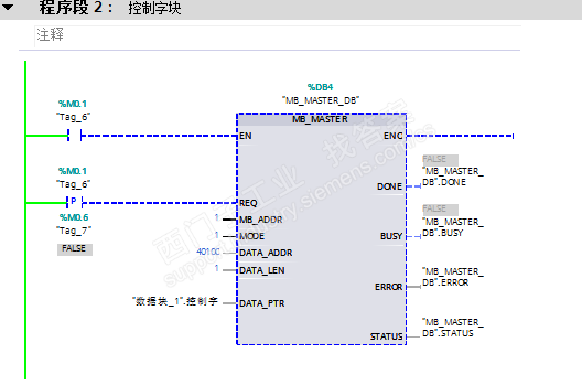

通讯正常6ES7 241-1CH30-1XB0模块上指示灯会闪烁,plc闪烁需要在线查原因了,这个不应该有闪烁的。
