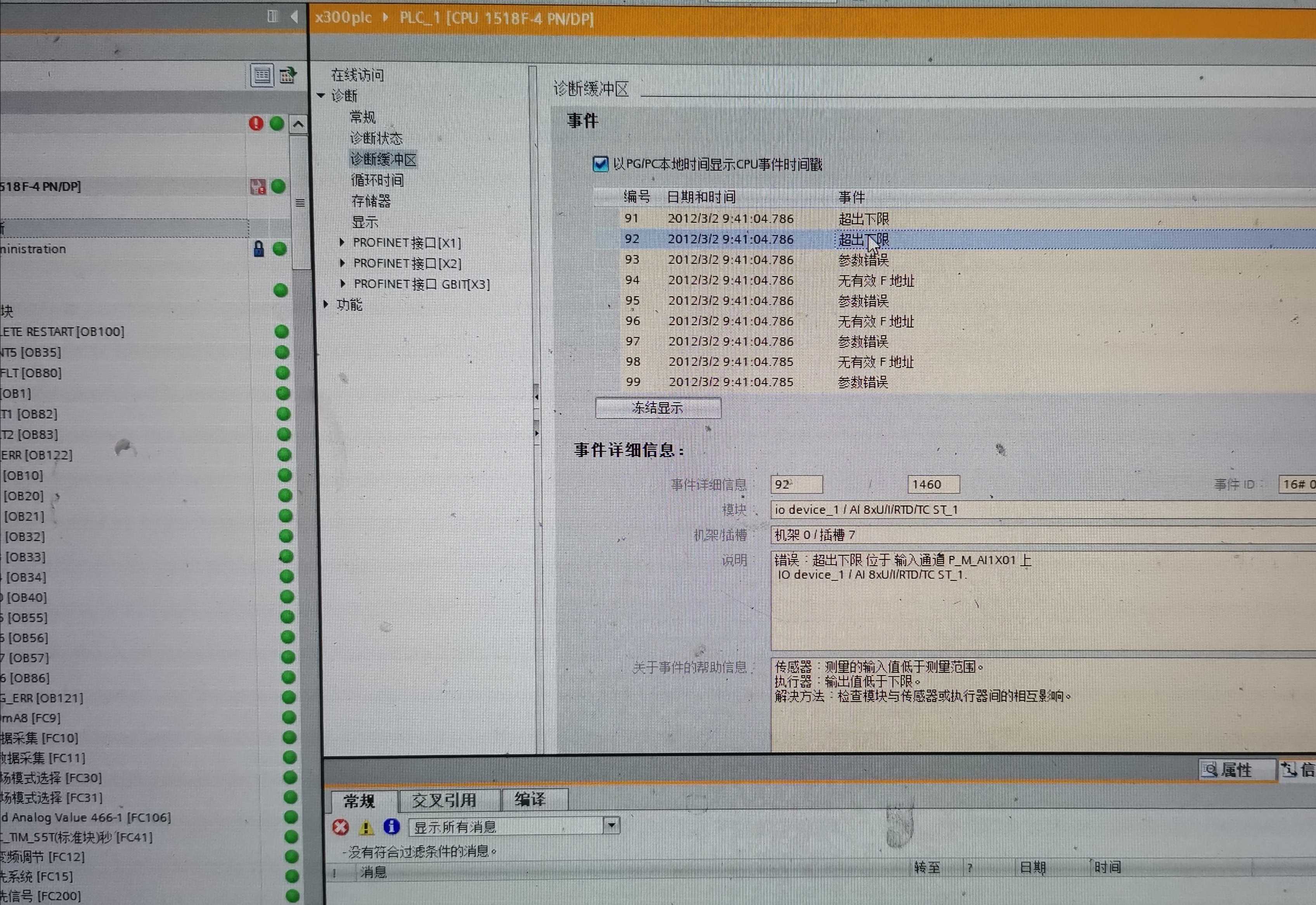

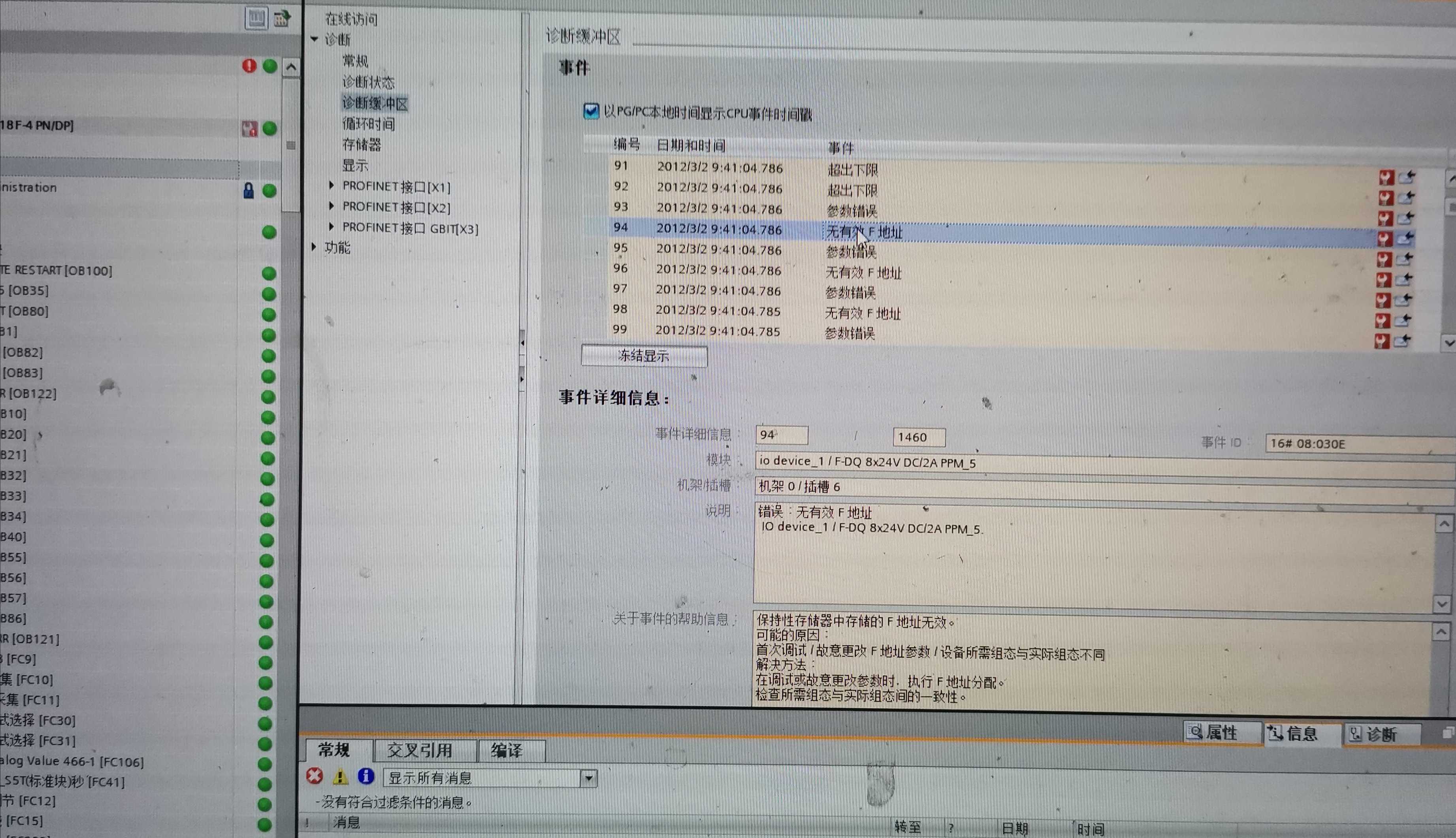

你用的是安全模块,必须设置安全地址,并分配。
要想做普通cpu使用,di类的模块改用普通模块。
视频中心有两节关于安全plc的课,免费的。你看看里面就有组态步骤
http://wap.siemens.com.cn/service/elearning/videos/1693.html
DI/DO安全模块估计不能当普通的用,Cpu是有这个设置可以做普通的用
