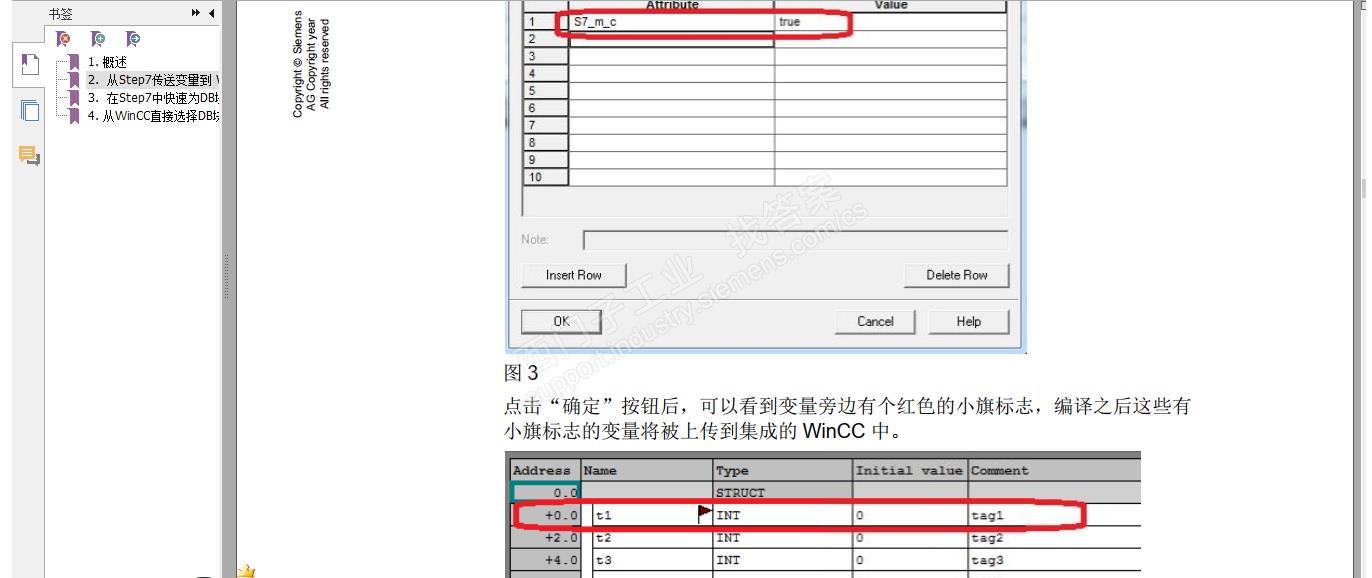

当 PLC 程序和 WinCC 程序集成在一个项目中时,就可以从 Step7 传送变量到 WinCC;
在 PLC 程序中打开需要上传变量的 DB 块,并选择相应变量,右键选择“对象属性”,在属性对话框中为 Attribute 输入 “S7_m_c” (注意大小写),Value输入“true”。
点击“确定”按钮后,可以看到变量旁边有个红色的小旗标志,编译之后这些有小旗标志的变量将被上传到集成的 WinCC 中。
