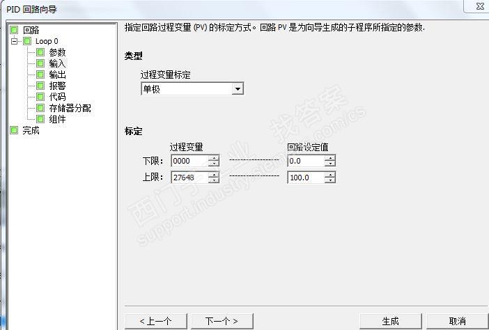

通讯读取来的某个数据VD234是实测值,最后要变换成向导组态的极性及范围。
就如你的附图,你组态的是单极性举例如下:
VD234 这个值是反馈值,它是有范围的,比如它的范围是 -100.0 到 200.0 这样的实数,你附图中组态成单极性,过程值是0-27648,回路设定值可以标定为 -100 至 200.0
使用时:
用 S_RTI 指令将读来的 VD234 转换成 0-23748 之间的整数,比如写到 VW238,则VW238 就是你PID回路的反馈值;
S_RTI 指令:
INPUT 脚 VD234
ISH 脚 200.0
ISL 脚 -100.0
OSH 脚 27648
OSL 脚 0
OUTPUT 脚 VW238 这个变量要用你程序中不用的存储空间,不能影响其它已有程序。
PID 回路的设定值就是 -100.0 到 200.0 这样的实数,这个要与你的这张附图中向导组态的范围一致。
