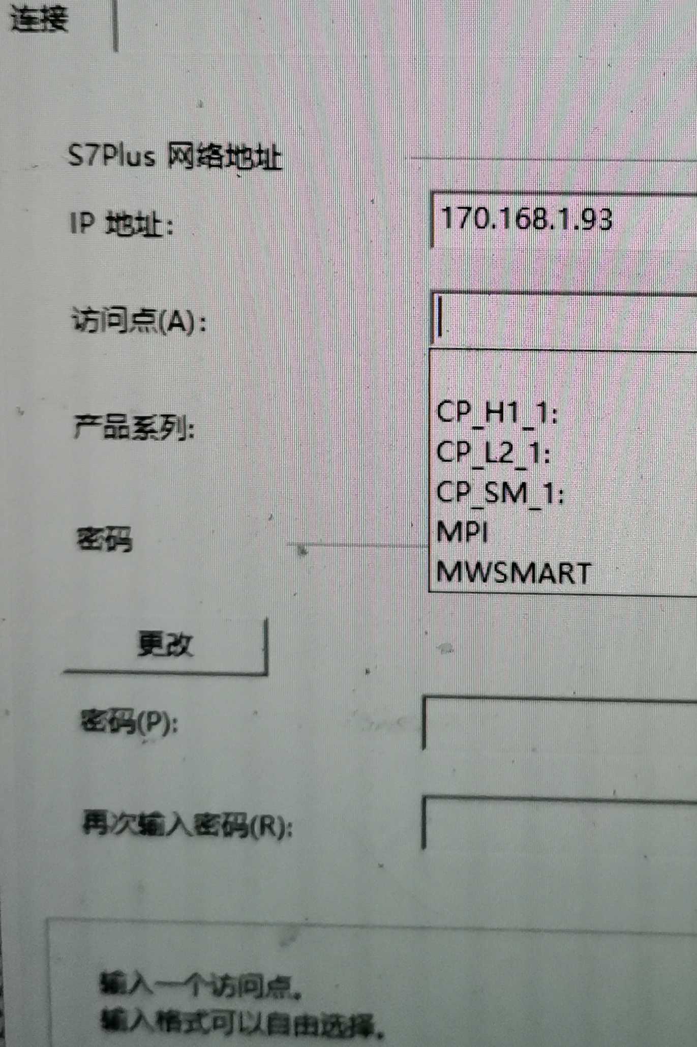

1,打开电脑控制面板,右上角切换为小图标,找到设置PG/PC接口点进去,应用访问点:名称XX-->网卡,wincc选择的就是这个名称XX
2,可以的1518有4个网口三个网段,左上角网段2,左下网段3,右边两个是网段1
3,1/2/3都可以连
