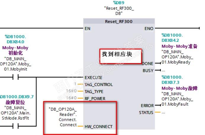

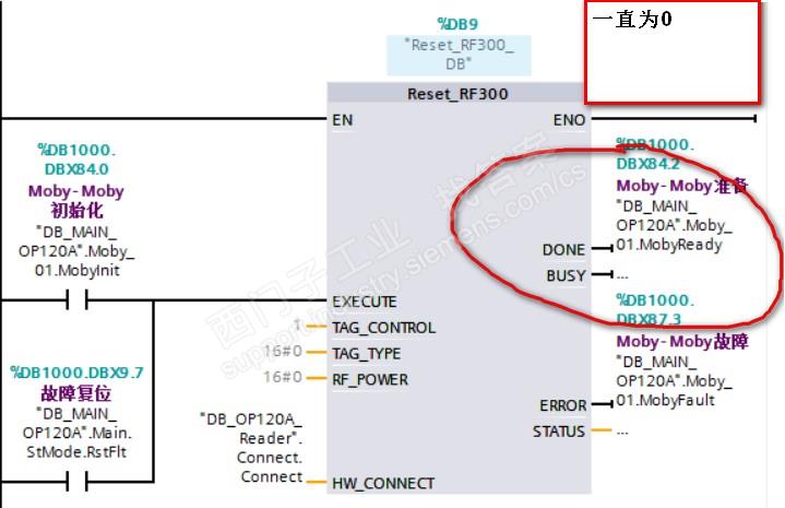

是的,我之前的一个项目也出现过此问题,也是不明白原因排查半天,最后把那个DB块“保持”的右上方那个“全部加载为初始值”按钮点了之后就能再初始化了(结果应该是跟楼主一样复位了那前两位)。借此也想同问下大佬们是啥原因造成的?不过我还出现过初始化后的阅读器在读或写时出现闪红灯的情况(初始化后是常亮绿灯的),造成读或写数据不成功,此情况出现我需要再次初始化阅读器后才能读写。
