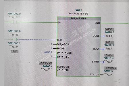

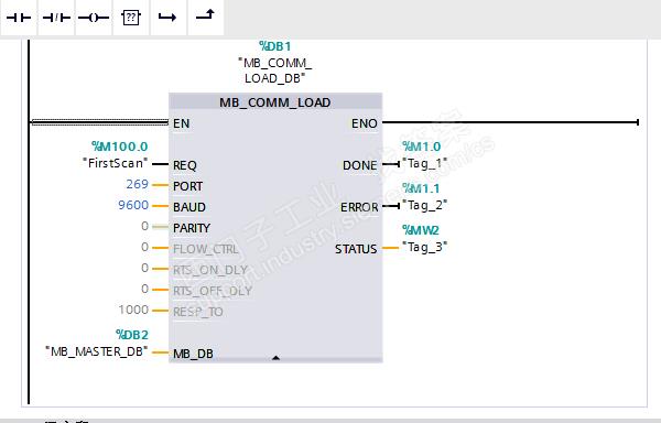

对了,modbus rtu初始化指令prot管脚必须填写实际的模块硬件标设符。
你首先检查外部连接是否正确?3+、8-对应到温度仪表通讯端子上。
看过图2程序,运行没有错误应该可以的。
这个是我之前的验证程序,你参考一下,http://www.ad.siemens.com.cn/club/bbs/post.aspx?a_id=1630897&b_id=50&s_id=77&num=28#anch
