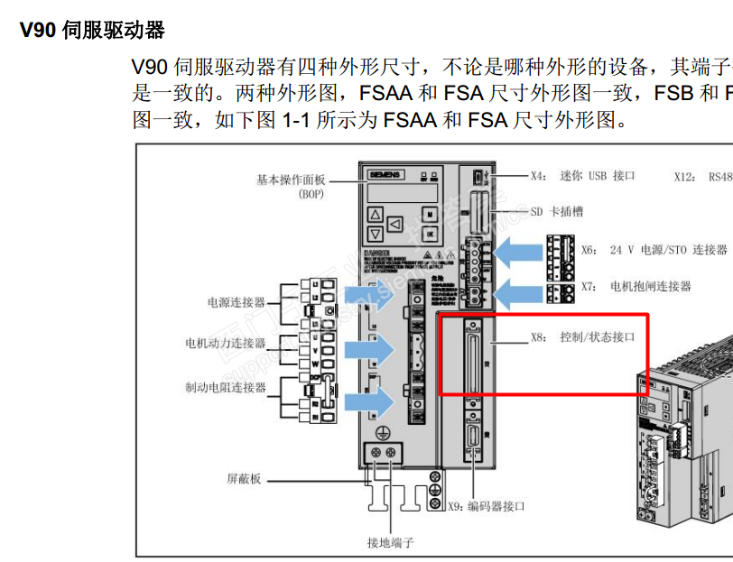

1、限位开关和原点是接到V90的驱动上面的;
2、外部接线的接口,如:正限位,负限位,要在V-ASSISANT软件里面设置具体的接口;
