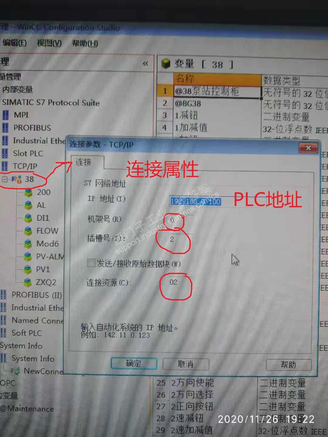

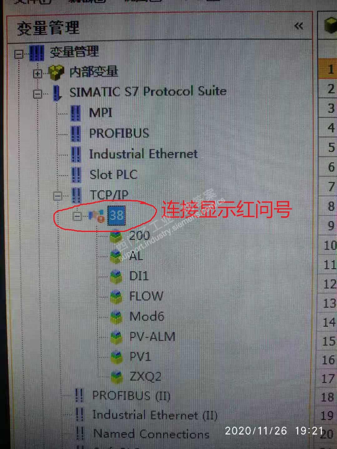

1、我一般是检查wincc工程的服务器名,使用本地计算机名
2、测试和PLC的IP地址是否连通,开始——运行——ping 192.168.X.X -t

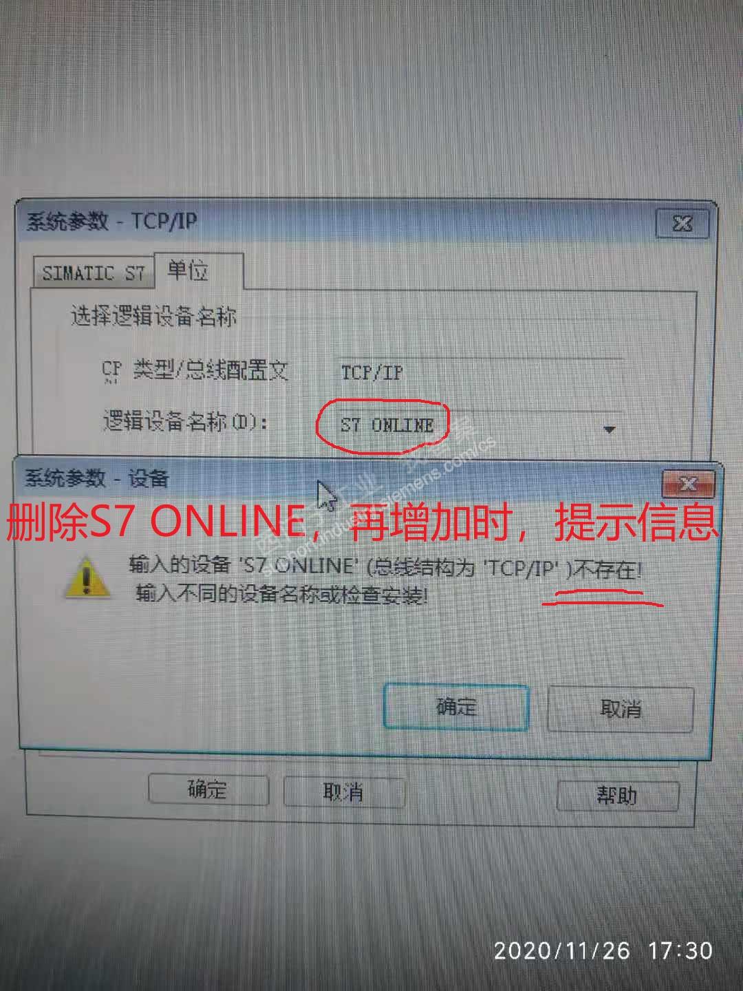

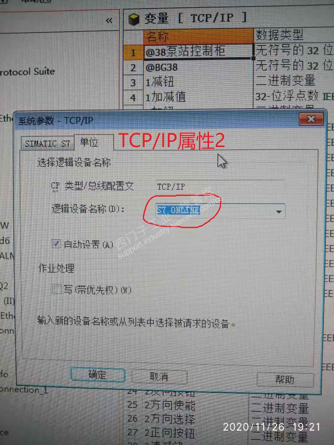

3、控制面板 修改PG/PC接口为,S7NOLINE(STEP7)当前网卡.TCPIP.1
4、重新设置变量的 逻辑名称为 S7NOLINE
