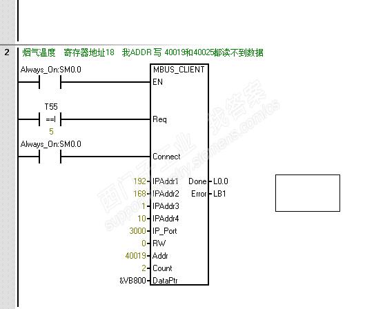

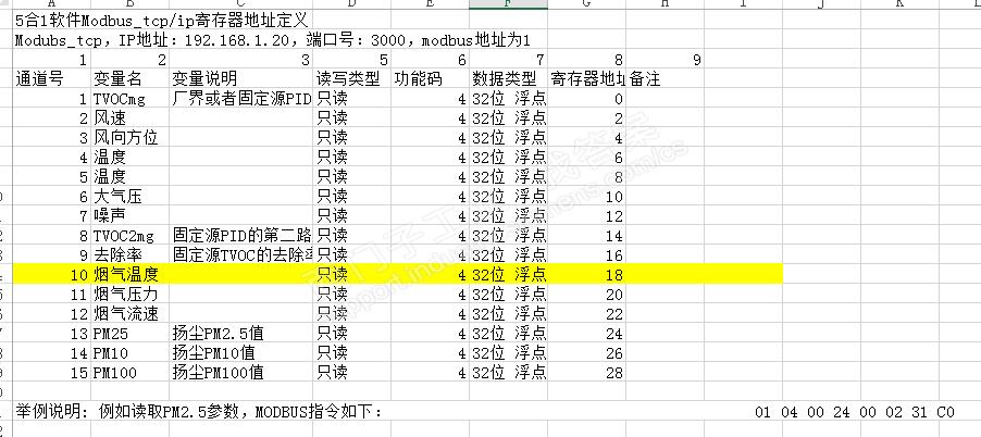

参考下面链接。没有看到你说的厂家资料,无法确认你的程序。
MBUS-CLIENT库是PLC作为主站读取从站的库。如果你是PLC作为主站的话,那个库没问题。

你程序里面的IP地址都不对怎么能通讯上,厂家的IP地址是192.168.1.20,你程序里面的IP地址写成192.168.1.10。改完IP地址后再去都取,地址40018和40019都试一下。
