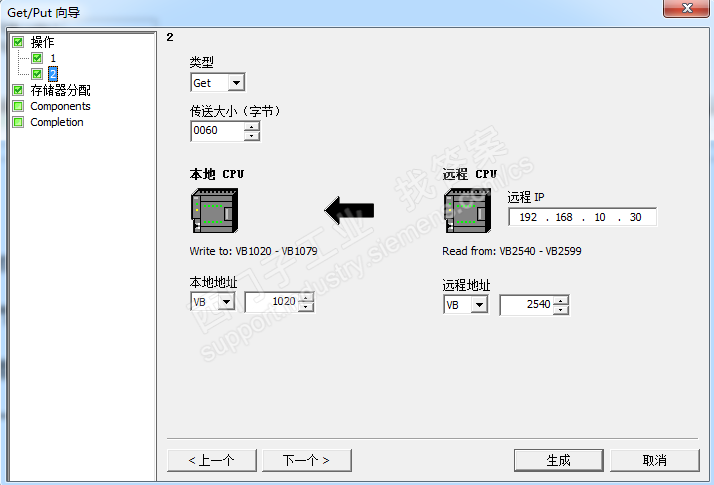

客户机侧 服务器侧
VB0-VB9 VB100-VB109
就是说只要客户机侧和服务器侧均规划出10个字节,这10个字节其它地方不要重复使用的地址,不需要VB0与VB0这样对应。
