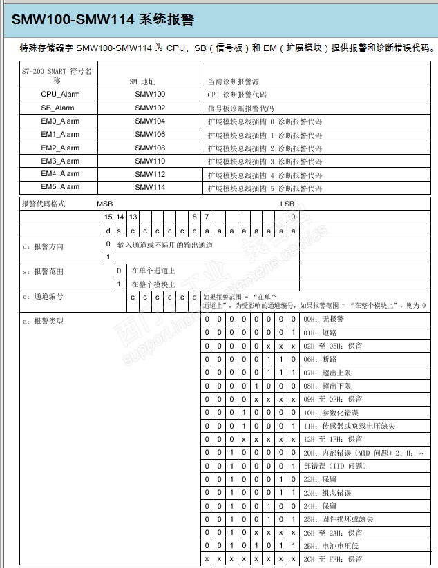

其中 bit0-7 是报警类型 也就是 SMB105
bit8-13 是通道编号
SMB105 = 0 无报警
=1 短路
=7 超出上限
=8 超出下限
以此类推
