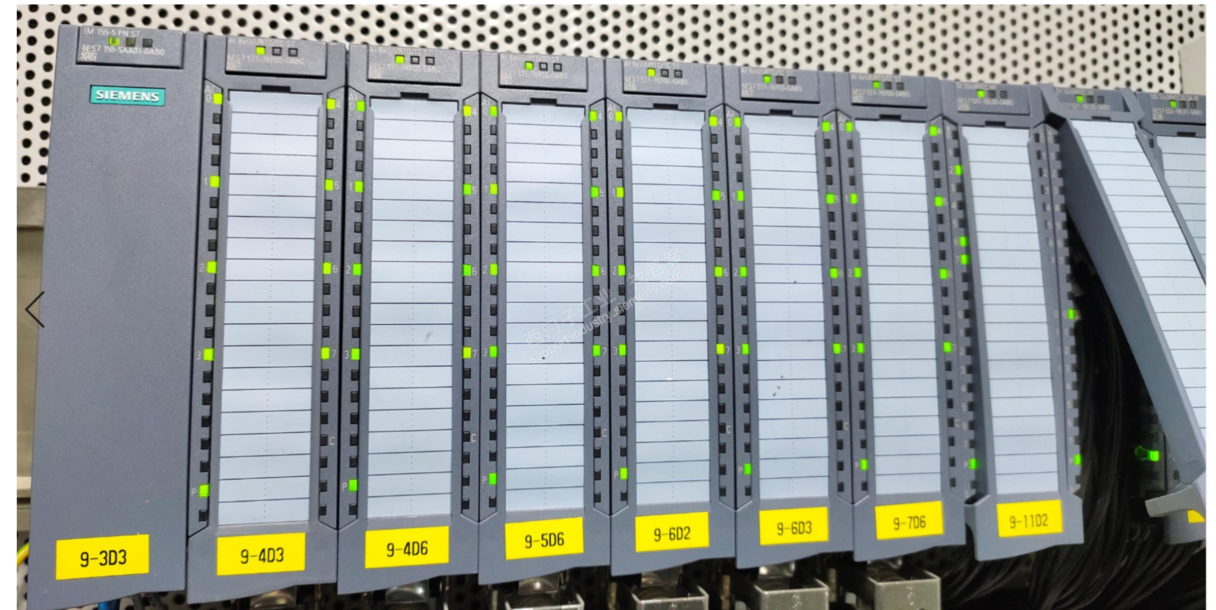

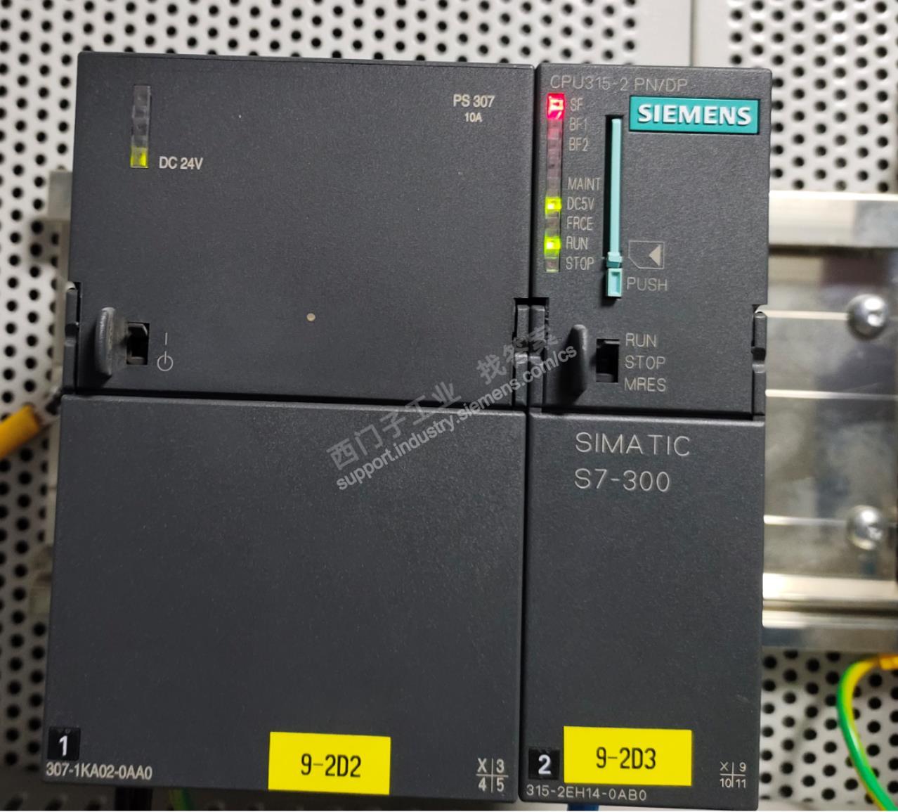

300的CPU会不会是库存下来的呢,现在新项目一般不会选择300了吧,特别是300CPU搭配1500的IO,这种搭配IO模块只能挂在ET200MP后面,灵活性不高啊
就算要选的话也是300CPU+300IO模块+ET200M,CPU旁边挂几个IO模块可以接线,ET200M当远程站点可以节省现场走线。如果只是装在一个电箱上的话那都不需要ET200M了,直接全部挂CPU后边,还经济省事。
