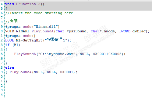

如何在WinCC Runtime Advanced/Professional 中通过脚本播放声音文件?
https://support.industry.siemens.com/cs/cn/zh/view/109481492
补充:
把脚本触发方式改为变量“报警信号1”有变化触发,第三个参数还是使用SND_ASYNC | SND_LOOP组合
停止播放使用PlaySoundA(NULL, NULL, 0);
