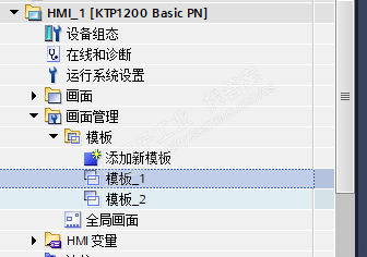

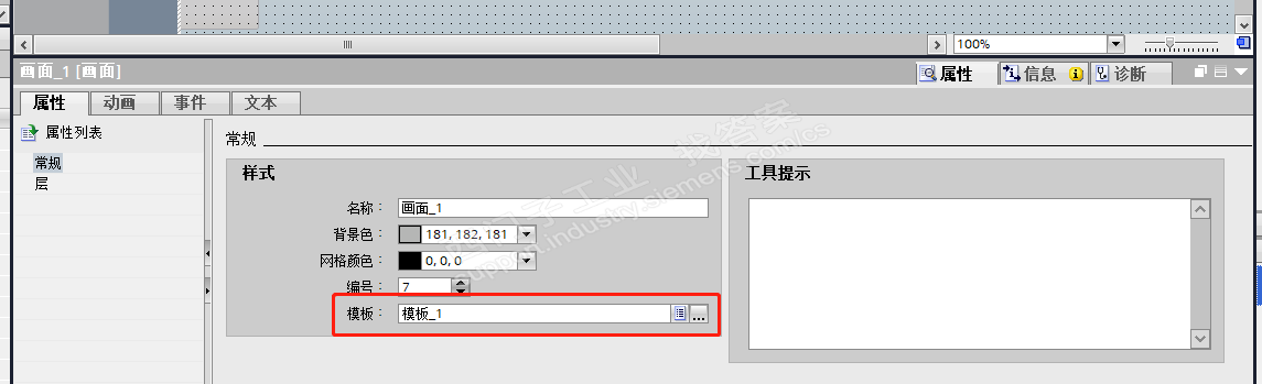

在全局画面添加报警窗口,可以在属性里设置自动显示,当报警出现时会自动弹出报警窗口
并且可以添加一个“报警指示器”,报警出现时会自动显示并且指示存在报警的数量,还可以在报警指示器创建“显示报警窗口”的函数,这样就可以在出现报警时,通过“报警指示器”打开/关闭报警窗口
