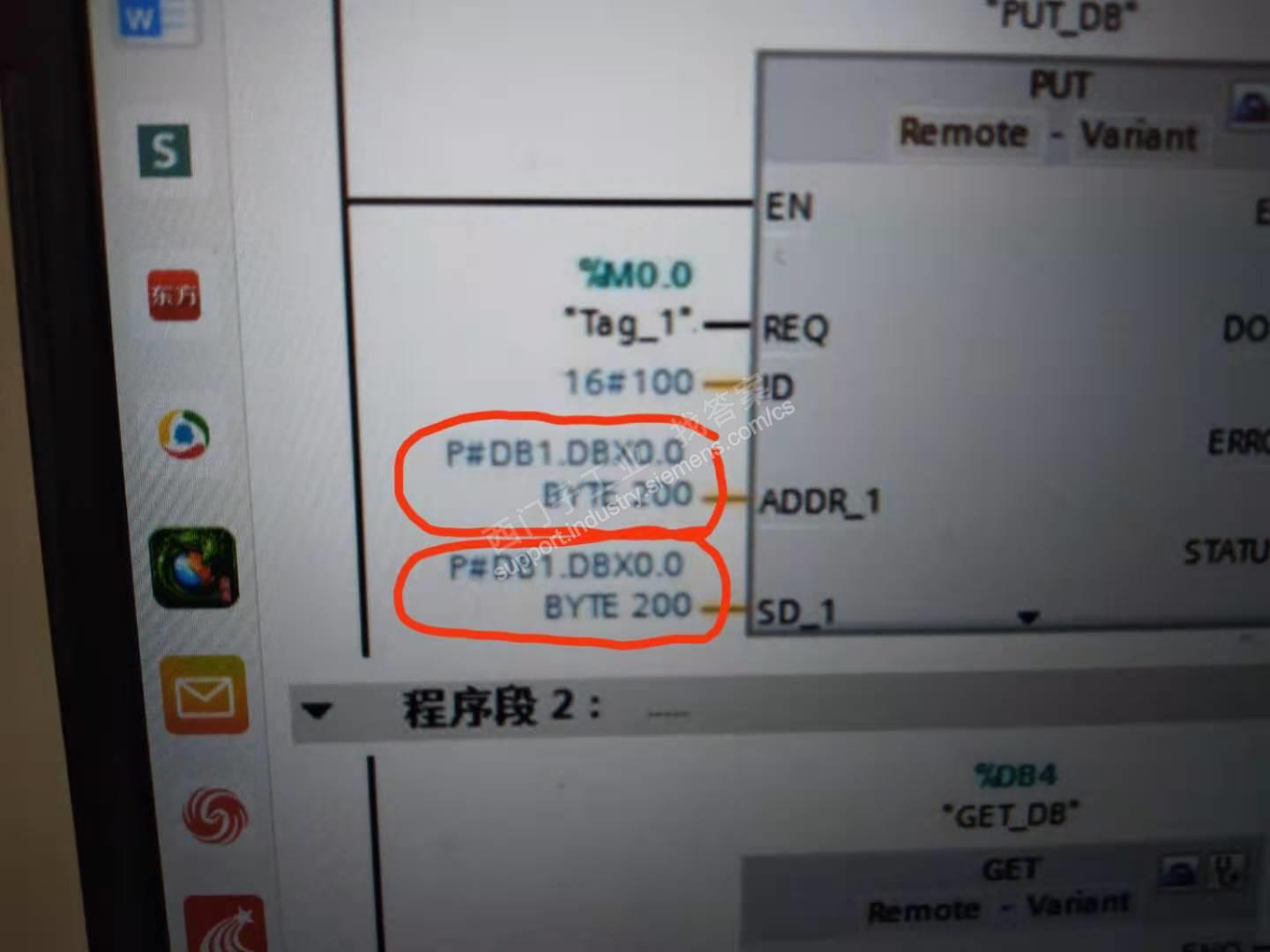

可以不一样的,上面是伙伴地址,用的是指针方式起始地址为DB1.DBX0.0长度为200字节,下边为本地地址起始地址为DB1.DBX0.0长度为200字节。这块的作用是往伙伴地址写数据,本地地址跟伙伴地址都是根据自己需要定义,但是长度必须一致。
