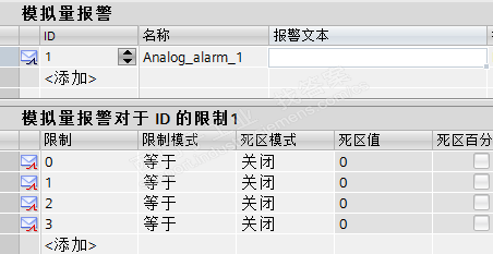

可以不通过脚本读取再赋值给内部变量,直接使用PLC变量来触发就可以。unified和profession的组态都差不多,做好和PL的通讯,创建对应的变量,然后组态报警即可。
报警组态可参考
http://www.ad.siemens.com.cn/productportal/prods/hmi/wincc/q17_list/list_q7.html
Pro的通讯组态
http://www.ad.siemens.com.cn/service/elearning/cn/course.aspx?courseid=1554
报警的话可使用报警控件就可以自动加载触发的报警。
如果做报表输出,可在报表编辑器中进行组态,此部分可参考帮助文档。
补充:如果用脚本赋值可参考
http://www.ad.siemens.com.cn/productportal/prods/hmi/wincc/q17_list/list_q9.html
或者使用模拟量报警,不过要注意这种形势是否满足你的报警文本
看截图
