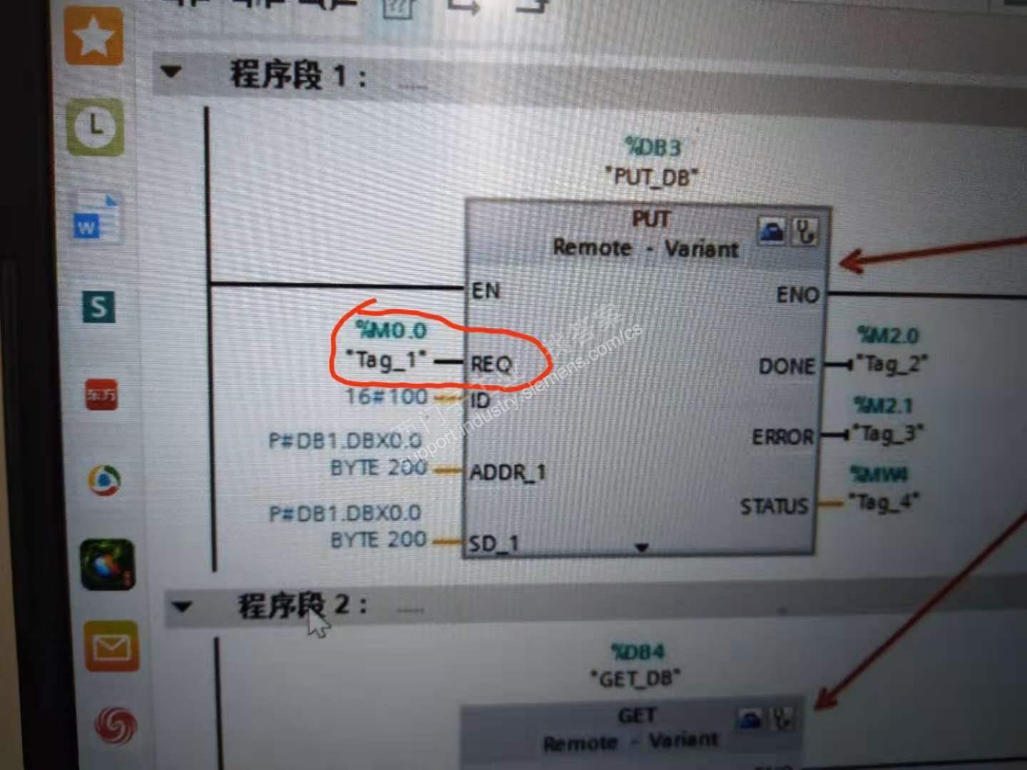

S7通讯中PUT和GET指令中的REQ关键就是你触发一次,就读一次数据,一般都是用REQ管脚的那个为上升沿来做触发,这里触发一次就调用PUT指令一直。你要实时读取数据,就用不停用M0.0接通上升沿来读取数据。
