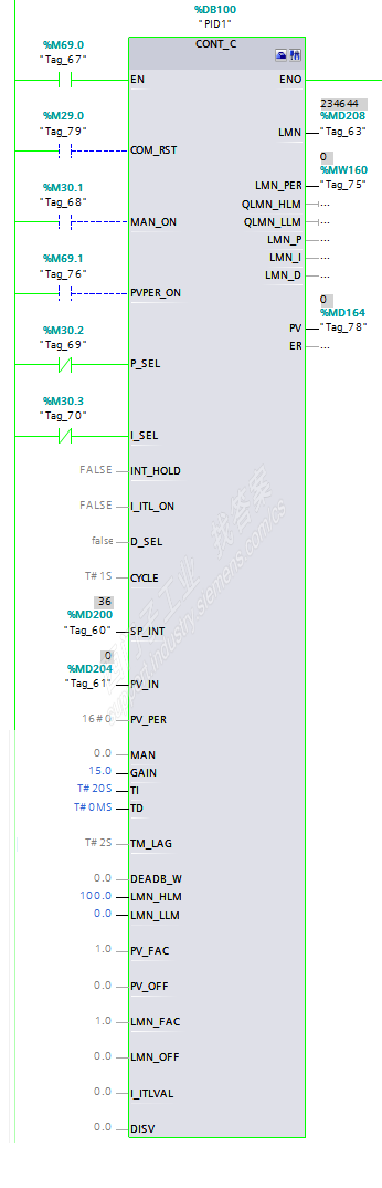

1、PVPER_ON端子为TRUE时PV值为PVPER标度变换的数值,为FALSE时为PV IN的数值 。
、参考相同问题的答案:
http://www.ad.siemens.com.cn/service/answer/solved_219187_1029.html
2、问题补充:
