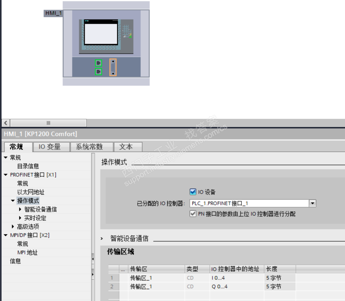

目前在售的触摸屏中,只有Comfort Panel以及2nd Mobile Panel可以组态为Profinet IO设备
在“巡视窗口”中选择“操作模式”,并启用“ IO"设备,并分配IO控制器。
在操作模式下方,组态IO设备与IO控制器之间的智能通信传输区域。输入区域中的字节用于分配给触摸屏的按键或者按钮,输出区域中的字节用于分配给LED,具体的字节数取决于HMI设备。
详细说明参考
http://www.ad.siemens.com.cn/productportal/prods/hmi/comfortpanel/q7_configuration/faq136.html
