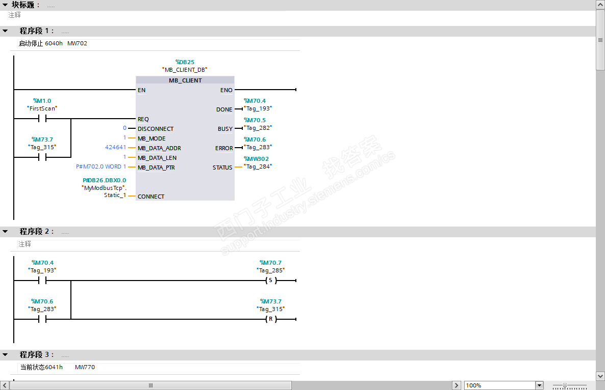

对应西门子MB_DATA_ADDR是多少

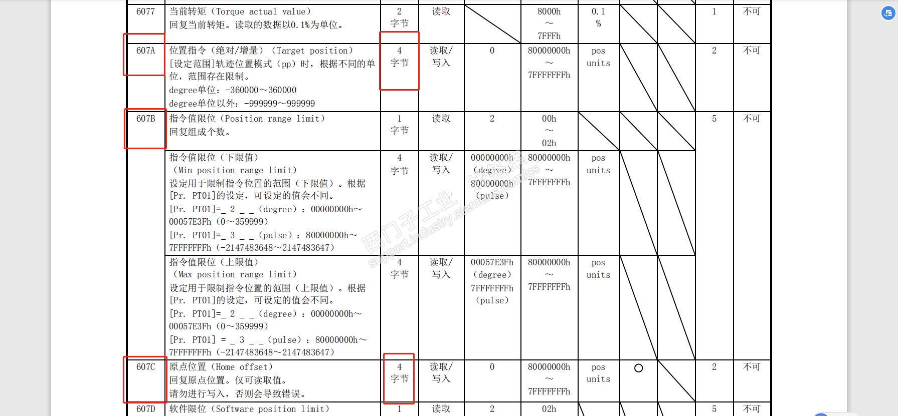

10H 是写多个保持寄存器,MB_DATA_ADDR 是4XXXX ,是指要写的保持寄存器的起始地址;
是多少要看伺服驱动器的说明书了。伺服说明书中的保持寄存器如是十六进制的,则要将其转换成十进制,然后在最前面加上4,不够5 位就在中间补0,进而转换成 4XXXX这样的地址。有时存在地址偏移现象,则得出的地址再加上1.
MB_DATA_LEN 数据长度: 数据访问的位或字的个数。
MB_DATA_PTR 写的数据区指针,就是这个区域的值写到从站去
这三个管脚是紧密相关的。

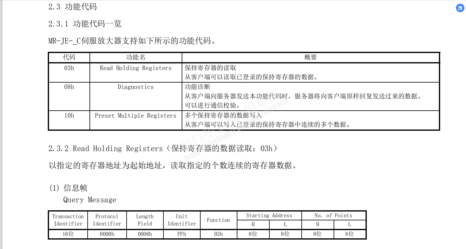

MODBUS RTU 协议是 MODBUS TCP的底层协议,你可以去看看MODBUS RTU 相关的功能码,它们功能码是一样的。
