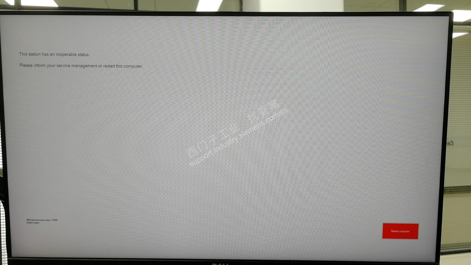

1、单击 "Restart computer"。
说明需要重启授权如果登录的用户无权在 OS 客户端上触发重启,则必须通过具有管理员权限的远程连接触发重启。
shutdown /m \\<计算机名称> –f –r –t 10
示例:shutdown /m \\server01 –f –r –t 10
2、手册60页介绍了此故障
《SIMATIC 过程控制系统 PCS 7 OS 过程控制 (V9.0 SP1)》
https://support.industry.siemens.com/cs/document/109754981
