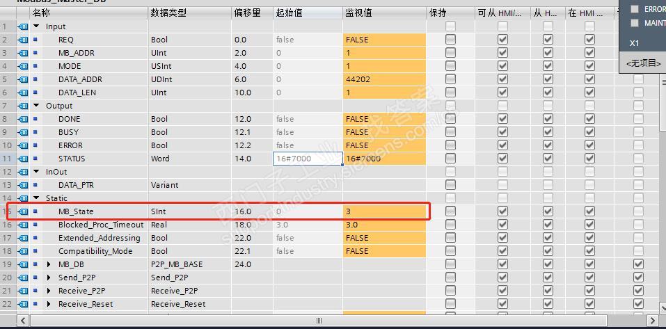

这个问题在说明书上没有介绍,查看这个MB_state解释就是说是modbus 主站的内部状态。想知道这个状态可以在线监控这个状态。这个MB_state是实时显示modbus 当前内部状态,不一定就是1,我模拟监控这个状态显示为3。但是实际监控PLC和模拟有没有区别,我还不知道。你有PLC和从站模块,你可以实际在线监控他们工作是很么状态。
