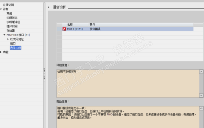

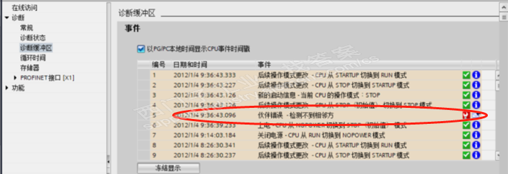

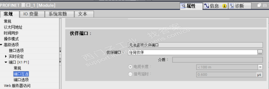

你把拓扑视图里面连接删了,也把网络视图里面触摸屏和PLC的连线先删除后再去连线,完成网络视图再次连线后再去编译硬件全部重建和软件也全部重建后在下载进去。下载前还是先把PLC恢复出厂设置。
我直连是没问题,那么中间加交换机或是路由器也不会有问题才对,除非你交换机和路由器有问题或是设置导致不能建立通讯连接。我以前用过CSM1277紧凑型交换机,路由器和公司用的普通交换机都可以将1200PLC和TP精智面板建立通讯连接。
