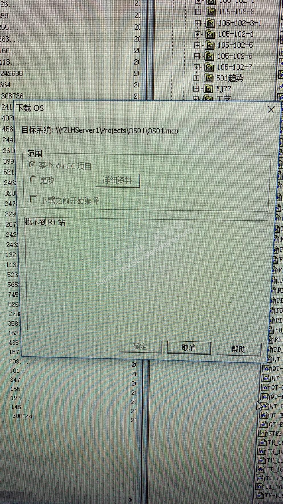

一、 No download possible - "RT station not obtainable"表示:表明目标站无法通过网络到达。
1、检查 ES 和目标站之间的连接
“ping”命令, 在命令提示行输入“ping <计算机名>”或“ping <TCP/IP 地址>”
SIMATIC Shell,终端总线的选择以及能否互相访问;
2、检查windows的用户是否一致;
3、检查网络访问权限;
4、DCOM / 防火墙设置。
参见:http://support.automation.siemens.com/WW/view/en/22559073
