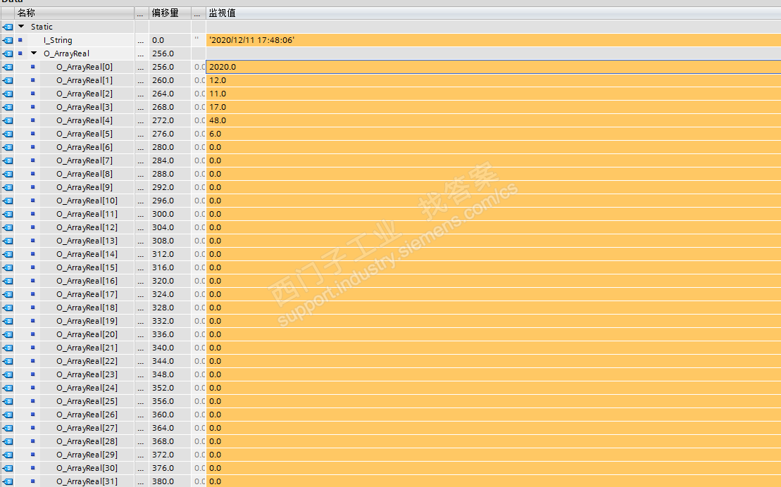

1、你的字符串应该是外面传给PLC的吧,为什么要PLC赋值呢
2、FC只能定义String类型不能定义长度,你可以在DB中申明字符串类型为String[X],X为长度,然后把这个变量填写到String引脚
3、300处理字符串比较麻烦,帮你写了一个,你需要把这个源文件添加到博图中,然后右键从源生成块
链接:https://pan.baidu.com/s/1EuwAK_n2h-bSK3_aIZa_sw
提取码:bg0b
复制这段内容后打开百度网盘手机App,操作更方便哦
帮你写了一个通用的任意位置都可以截取数字
