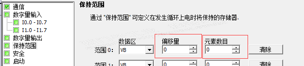

你系统块---保持范围设置:数据区VD;偏移量40;元素个数5个,下载到cpu。
这样就可以把VD40~VD56设置为保持型寄存器,永久保存了。
补充问题回复:
也可以,只是你设置的区域大了一点。
设置5个双字32位数据就可以包含了,记得设置后还需要下载才可以生效。
