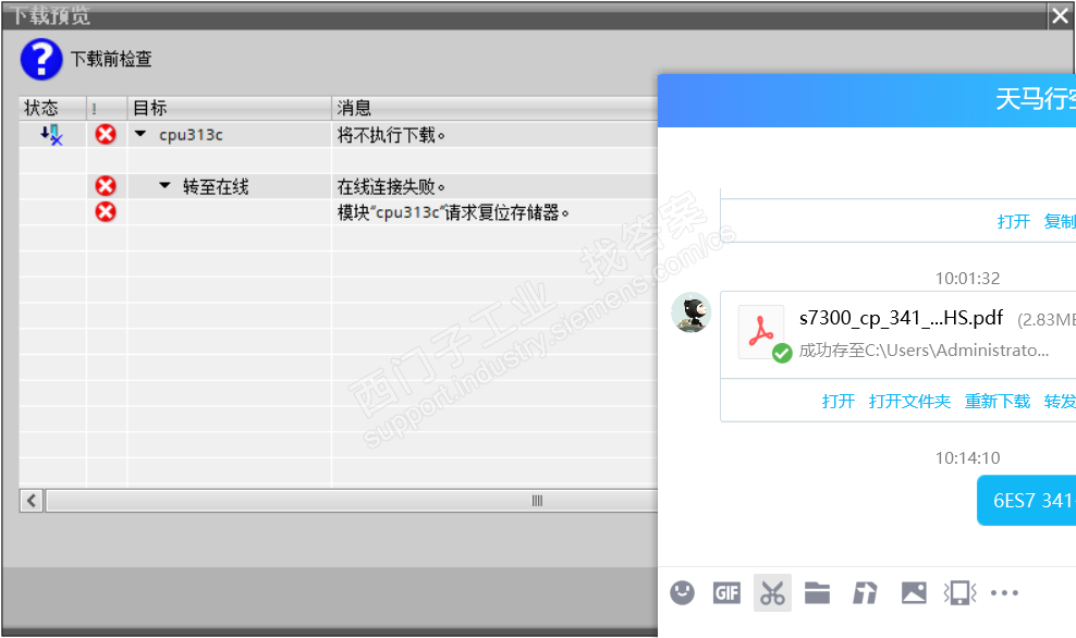

哎呀,那就比较麻烦了。因为:
MCC卡不能使用普通读卡器格式化,否则会造成MMC卡损坏;
不能带电拔插MMC卡,否则可能造成MMC卡损坏;
http://www.ad.siemens.com.cn/productportal/Prods/published/CPU/CPU_4.4/CPU_4.4.html
2、有没有原程序,有原程序的情况下,执行被动格式化,如果能成功完成,那此卡还可以用,否则真损坏了。那是没有好办法了。
http://www.ad.siemens.com.cn/productportal/Prods/published/CPU/CPU_4.3/CPU_4.3.html
3、存储卡与电池
http://www.ad.siemens.com.cn/productportal/Prods/published/300list/CPU_list1.html
