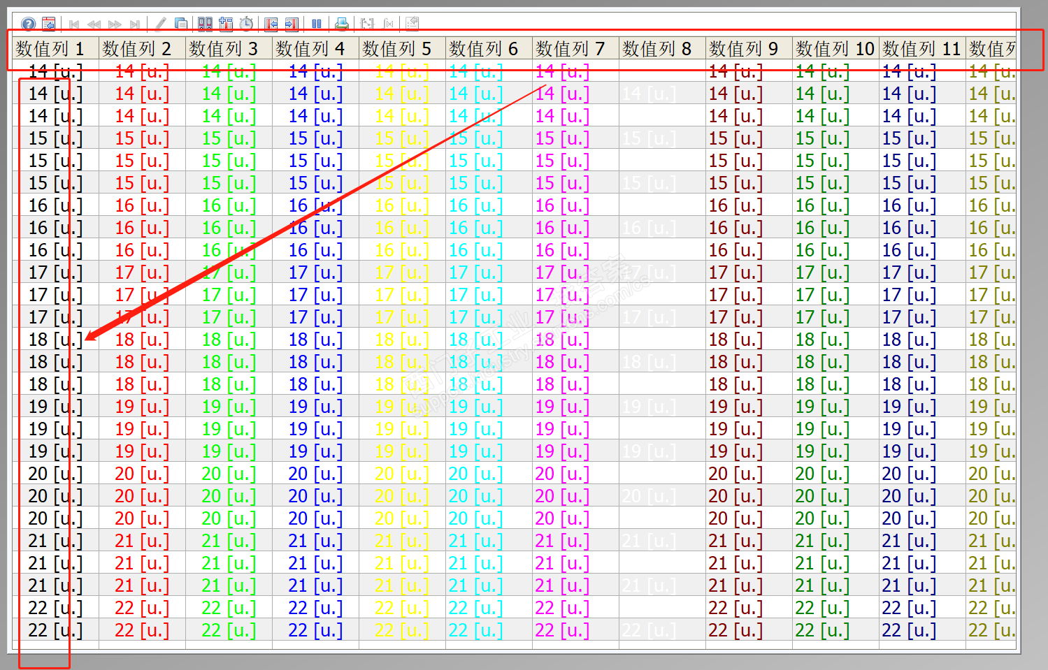

补充:
1.在线表格控件不能跟换横向和纵向位置。
2.可以使用脚本读取时间范围的最后一个数据读出来,然后写到静态文本中。读取的脚本可参考
在WinCC中如何使用VBS读取变量归档数据到
https://support.industry.siemens.com/cs/cn/zh/view/77940055
脚本写静态文本参考
http://www.ad.siemens.com.cn/productportal/prods/hmi/wincc/q3_configuration/FAQ48.html
