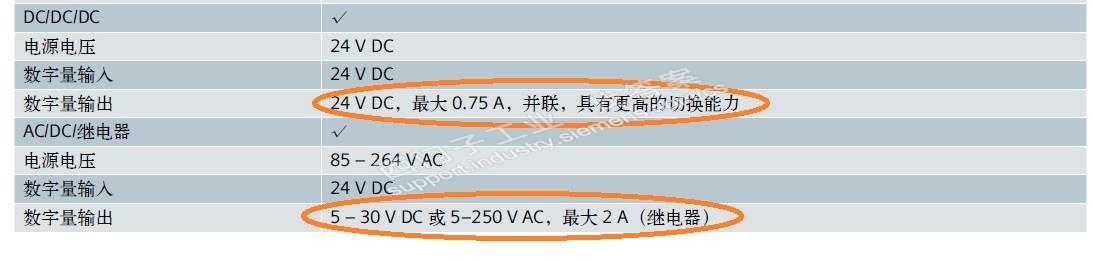

晶体管输出只能接成源型输出,不能接成漏型,即输出为24V。
继电器输出是一组共用一个公共端的干节点,可以接交流或直流,电压等级最高到220V。例:可以接24V/110V/220V交直流信号。但要保证一组输出接同样的电压(一组共用一个公共端,如1L、2L)。对于弱小信号,如小于 5V 的信号,需要自己验证其输出的可靠性。
继电器输出点接直流电源时,公共端接正或负都可以。
只有6ES7222-1EF22-0XA0为可控硅输出,其中L端即可以接成110V也可以接成220V。
对于数字量输出电路来说,关键是构成电流回路。输出点可以分组接不同的电源,这些电源之间没有联系也可以。
晶体管式24V输出 、源型接法;继电器式可以使用5V,具体参考选型手册,附图
如果需要晶体管式转5V,建议使用DC-DC降压模块 24v/12V转5V/5A,tb有售,搜一下很多的。
通过程序控制数字量输出电压的较少见,可采用加dcdc降压模块或输出串电阻的方式。

首先你这个224cn是AC供电,输出DC电压,继电器输出,他说可以输出5~30VDC电压是指plc的q点可以通过5~30V的电压,2A的电流。q这边的输出其实就是一个个继电器。相当于开关,它本身不带电,你需要外置电源给他供电让其控制一些东西。
刚好手头有一个224CN,拍个照你看看。你如果想让plc输出5V啊10v 电压的话还需要模拟模块,像这个EM 231cn,可以带载一些传感器之类的就行了
