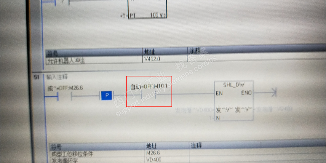

最好是上图。没有图根据你描述我大致想到是下面这些问题造成。

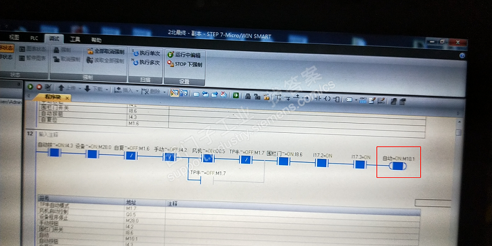

红色方框是数据格式不对造成,以前我触摸屏输入格式和PLC程序格式不一致出现红色方框。我PLC程序里数据格式是双整数格式,触摸屏里面设定为浮点数给事写进去的数据在运算和传送时方框是红色。你输出线圈得电不输出有可以能是上升沿造成还有就是其他地方将这个线圈复位。你仔细检查程序。
补充问题回答:
出现这样问题,可能是现场干扰太大或是电脑配置太低造成。我以前也运到过这样情况,在现场调试时干扰太大经常出现各种问题,你这个问题也是其中一种。我一般是先将机器开启一会儿后再去做监控,等大功率的变频器或是马达启动完成后再去监控。有些时候电脑运行内存使用过大也会造成监控有问题,我一遍在监控有问题时,先关闭电脑重启后电脑只做监控调试用,不开其他软件。
