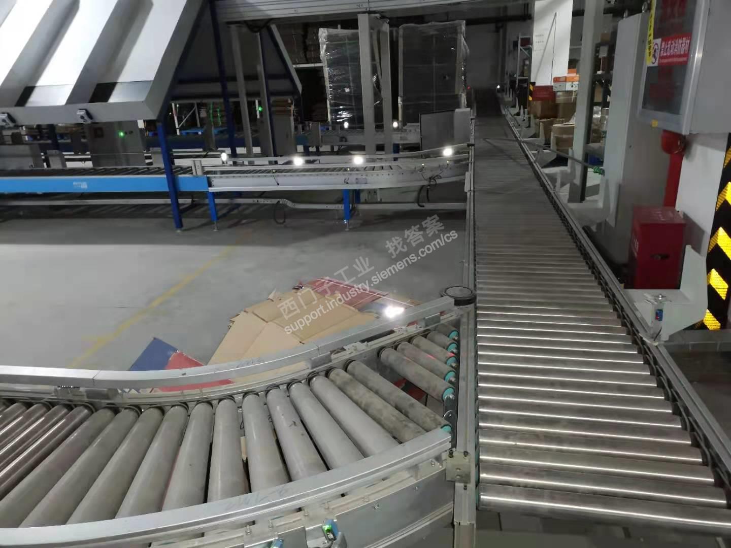

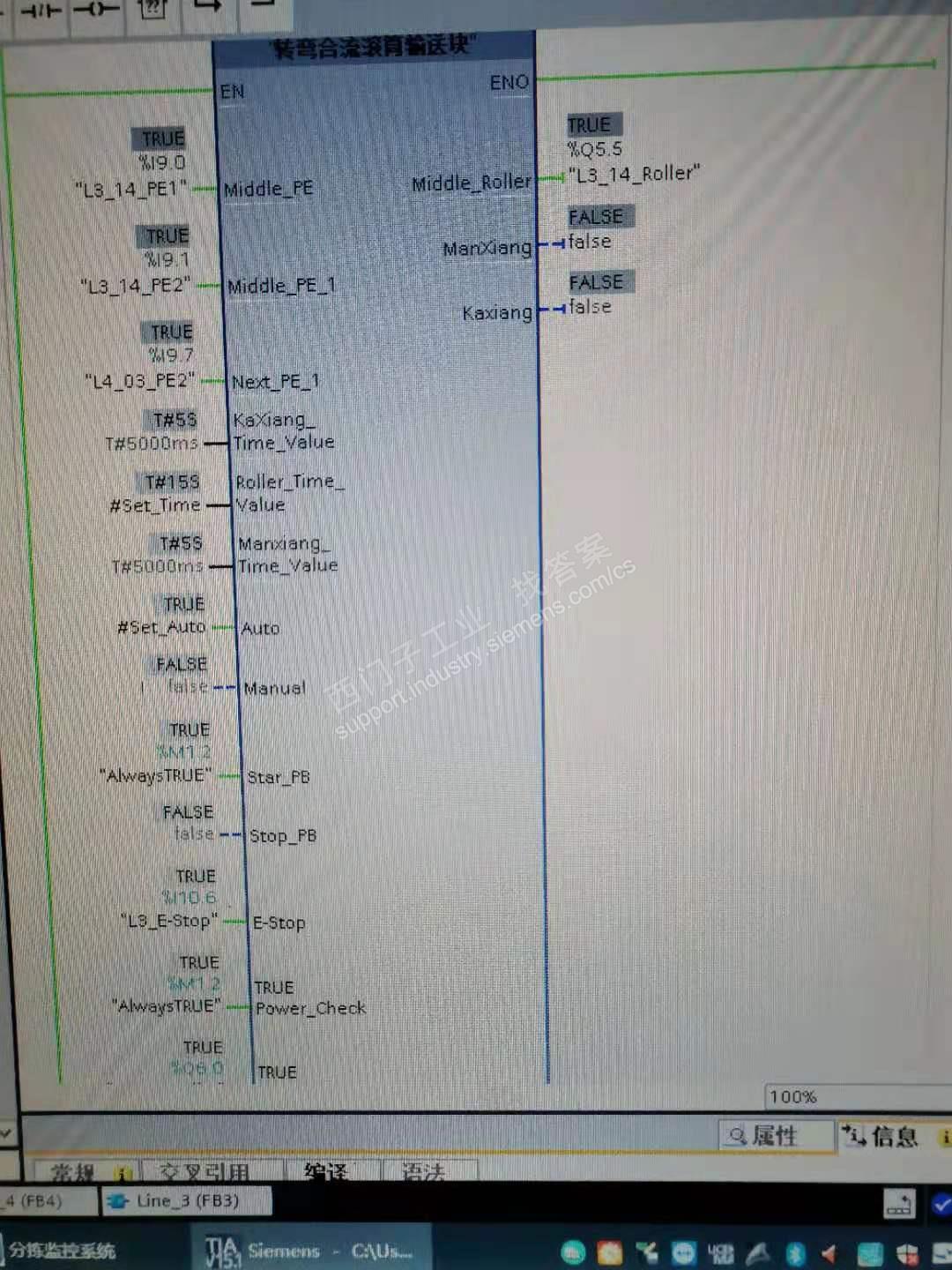

之前,我类似的输送线上也考虑过测工件(你是纸箱)的外形尺寸,只是接触器控制且输送辊道无法计算各工件的摩擦系数前提下,无法准确测量工件的外形尺寸。当然用气缸加编码器可以测试工件外形尺寸,这个在我们这里也有用到,也比较稳定,但是,在辊道上需要添加一下机械机构才可以实现。
你电气控制在不增加机构前提下,只能是将所有工件均按最大的工件计算输送线上各工件之间的间距。
至于用什么方式测试工件外形尺寸,你只要想好测试方案是可行的,什么方式最稳定、可靠,什么方式均可以应用,这个没有问题。
我曾经在其它类似的输送线上,可以消除滑差系数的场合,用一个对射光电,及安装在驱动上的编码器计算过各工件的外形尺寸,也比较稳定,至今还在应用。
测量工件外形尺寸,关键是你会抓住现场设备机构及工况,就地取材,因地制宜的找到合理、可靠的应用方案均可以。
