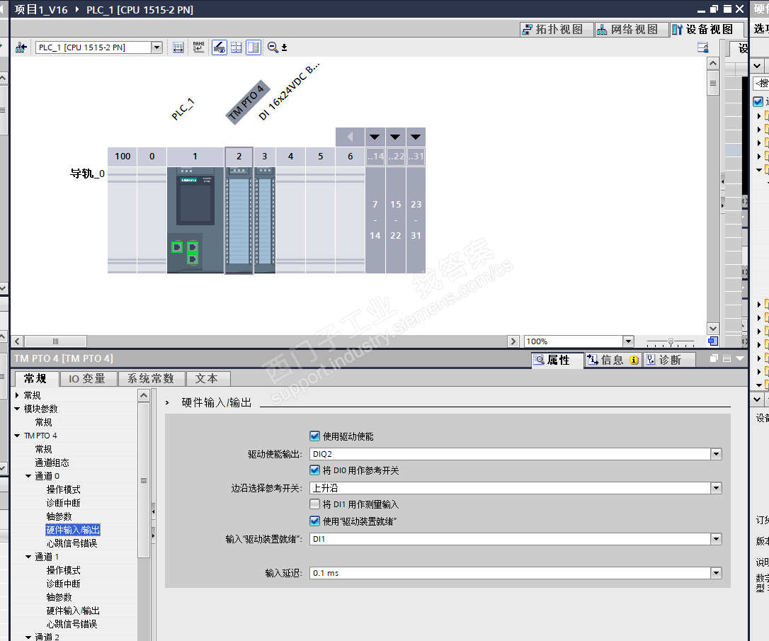

请参考:S7-1500连接V90实现闭环运动控制
https://support.industry.siemens.com/cs/cn/zh/view/107174158
该文档是在ET200SP上扩展TM PosInput 1工艺模块实现S7-1500对V90PTI的闭环运动控制。你的应用是直接扩展S7-1500的工艺模块TM PT04,前者是单通道,或者是4通道的,操作基本类似。
你的问题,有可能左右两张图配置冲突带来的。
关于:TM PT04,参考:SIMATIC S7-1500/ET 200MP 手册集
https://support.industry.siemens.com/cs/cn/zh/view/86140384
S7-1500基本运动控制
http://www.ad.siemens.com.cn/productportal/prods/1500published/1500list/Fun_list5.html
