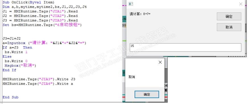

测试了一下,需要把If a = J3 Then修改为If a = CStr(J3) Then
原因应该是Inputbox输入的是字符
