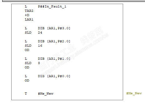

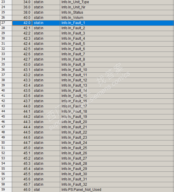

大致的意思:根据背景数据块的地址,加上一个偏移量 +D 指令,然后对这个报警信息进行双字的或,就是将SLD24 SLD 16 SLD8 三个指令 加上OD指令就是把AR1对应的地址里的报警信息整合成一个双字吧;
补充:L DIB [AR1,P#3.0]
SLD 24
DIB425对应的数值 左移动24位,一个双字里有4个字节,移动24位,那就是这个字节(DIB425)从字节0跑到字节3去了,
