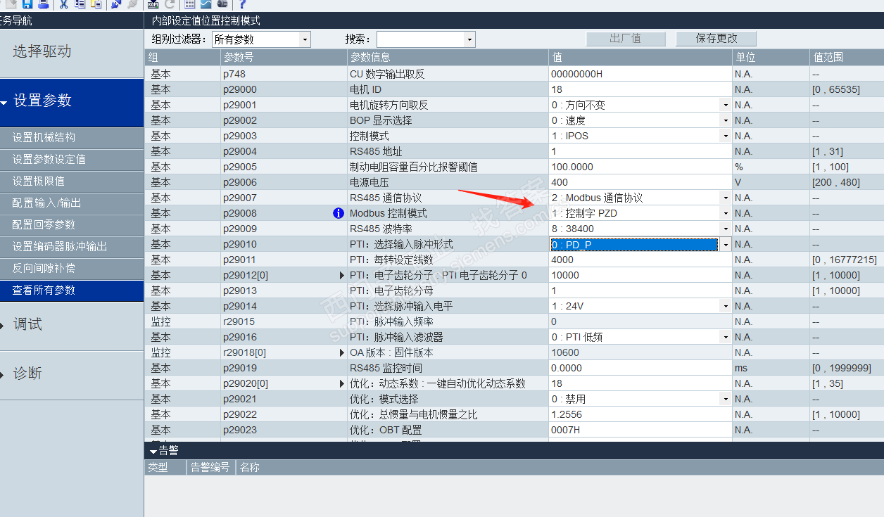

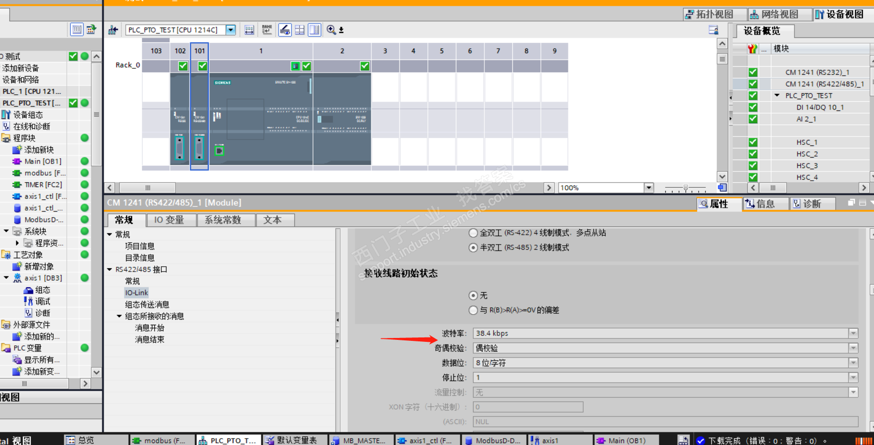

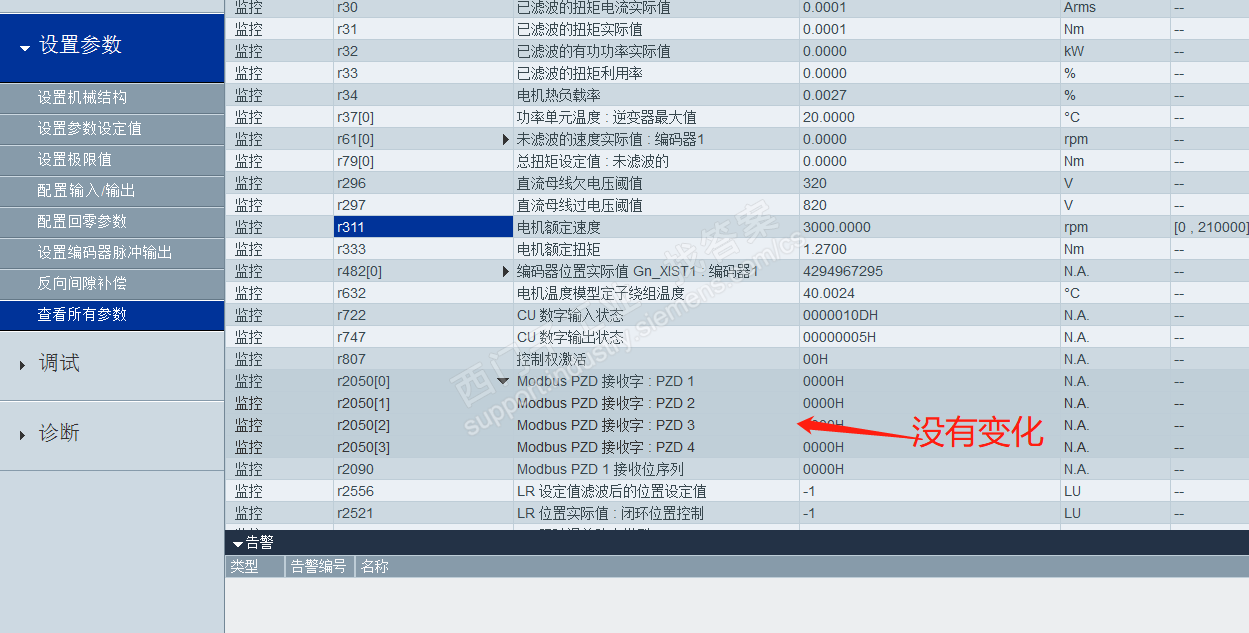

1)可以用dp插头,只是你需要主要2个问题,即连接通讯电缆到dp插头在哪里?是A1/B1还是A2/B2,或者你注意过终端电阻开关位置?总之,dp插头连接没有问题,我也是经常这样做的,你注意过具体连接是否正确(能够建立3-3、8-8)?
2)是否能够监控通讯正常与否?

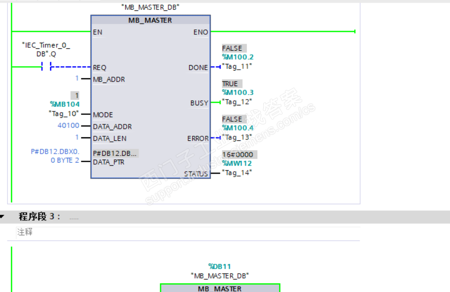

最简单的办法就是看指令的error组态值,非0或7000正常,其余均错误。
3)也是最主要一点,通讯失败的最常见问题就是对一些最简单但是也是最容易出错的通讯参数设置,接线等最简单问题的疏否,往往简单问题最容易出错。
4)done没有为1,说明指令就没有正确执行过,你需要从通讯参数开始双方均比对,必须是一致了通讯才可以成功。
