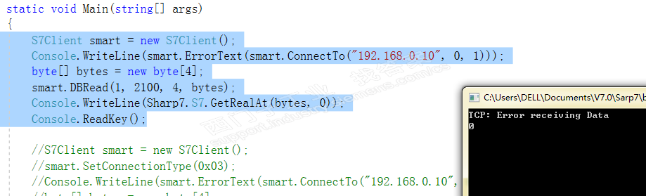

默认走的是PG资源,如果不打开200smart编程软件是不报错的,打开后再连接就会报图片的错误信息,需要设置smart.SetConnectionType(0x03);
