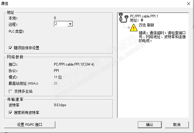

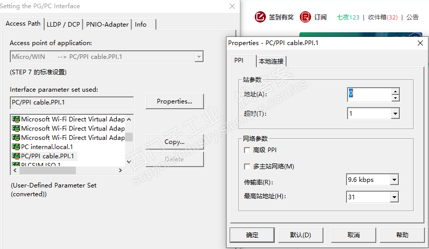

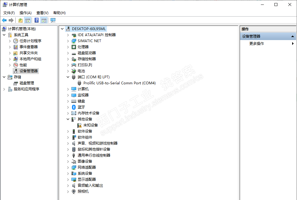

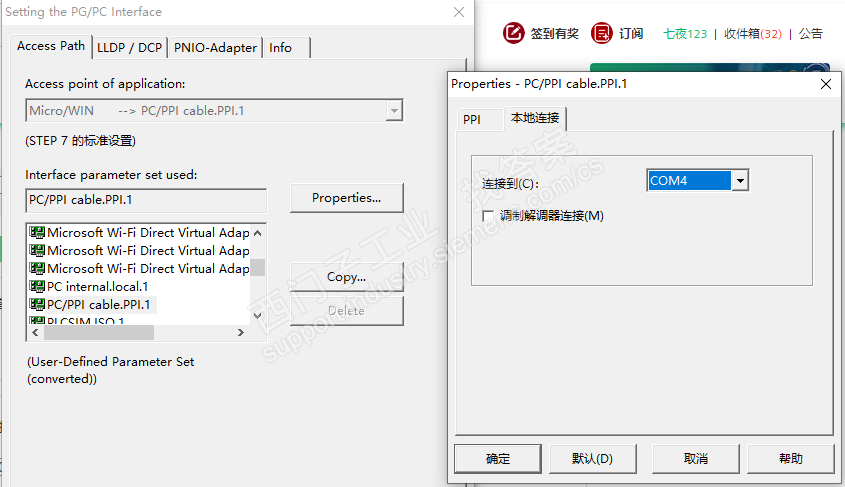

第一点:你下载线是USB编程电缆还是COM口的编程电缆。软件下载设置要正确选择下载线。看你截图你是用USB转COM口的转换线你COM口的编程电缆再接到转换线的COM口,有可能是转换线不兼容这个问题。我以前就用过几种转换线来和COM的编程电缆去给PLC下载程序,有些转换线就是不行。
第二点:你这PLC以前是否下载过程序里面,可能存在PLC中的COM口被485通讯占用,你将PLC运行开关拨到停止模式后再去下载试试看。
第三点:如果上面两个种情况都没问题正常,那就要检查PLC通讯口和编程电缆这些硬件问题。
你先尝试按照上面步骤去一一排查问题。
