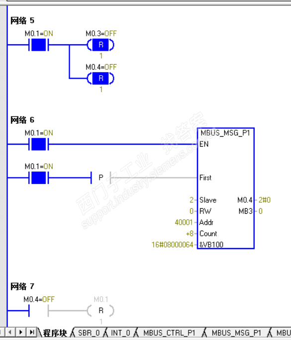

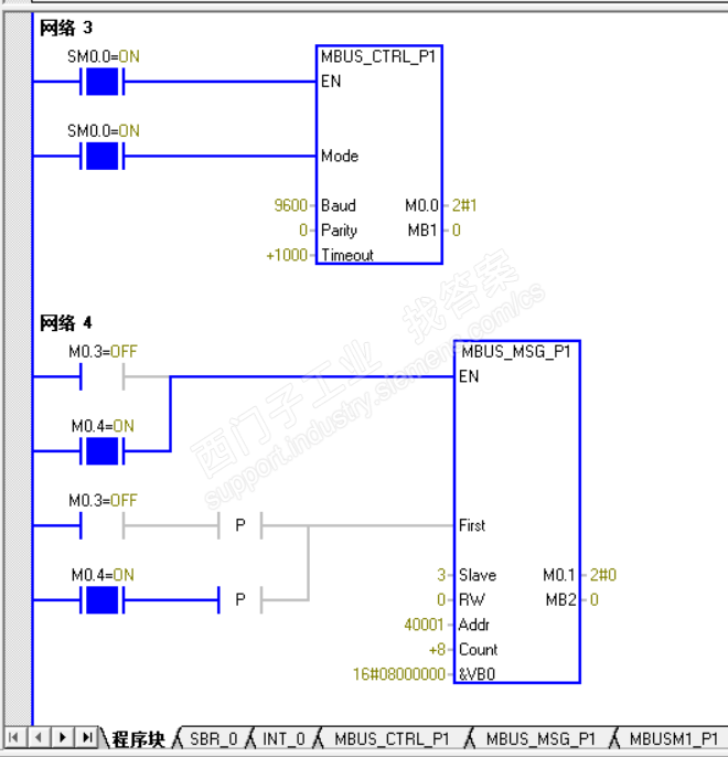

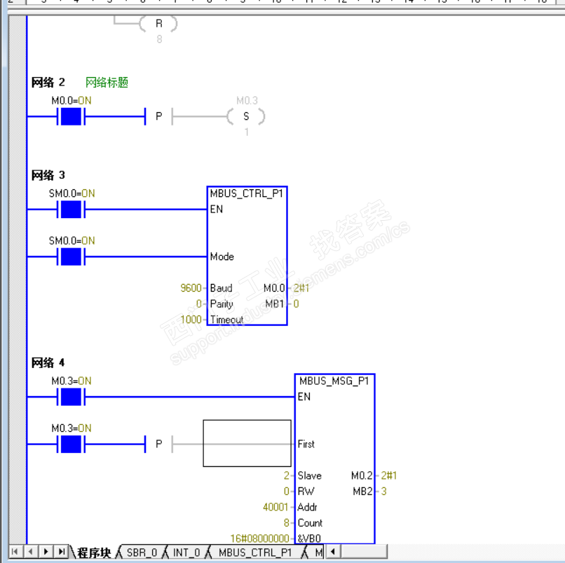

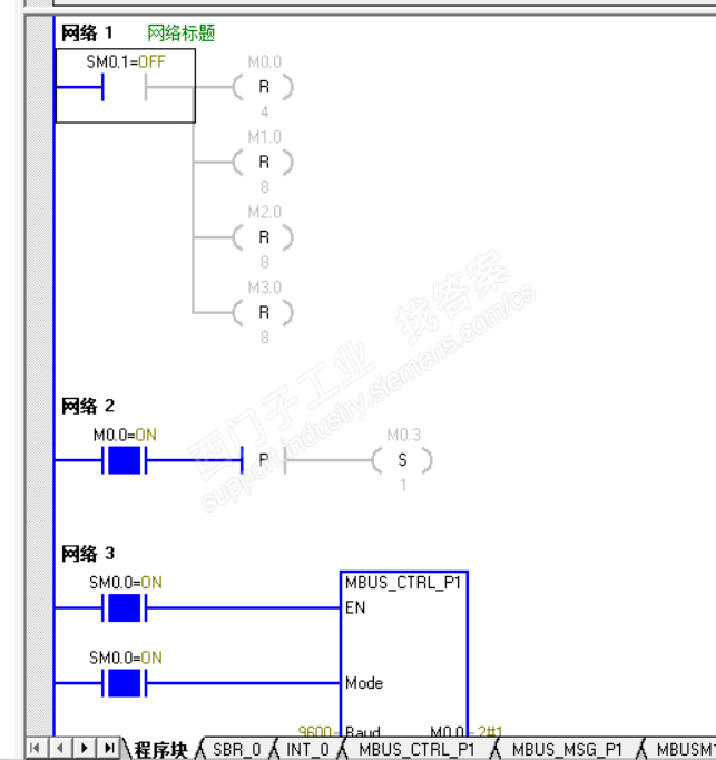

这可能是因为,一个的话就不存在轮,也就没有机会off。所以一直工作就等于一直不工作。你检查一下有没有这样的现象?
一个的话,完成了,你要给一个空闲的扫描周期,然后再发出通讯指令。起码first端口要有上升缘。假如M0.3一直都是通的,也就没有通讯了。不过这种情况不是报3的。看看别的情况有没有?你的程序不齐,不能判断。
最好的效率就是done之后就间隔一个扫描周期。
