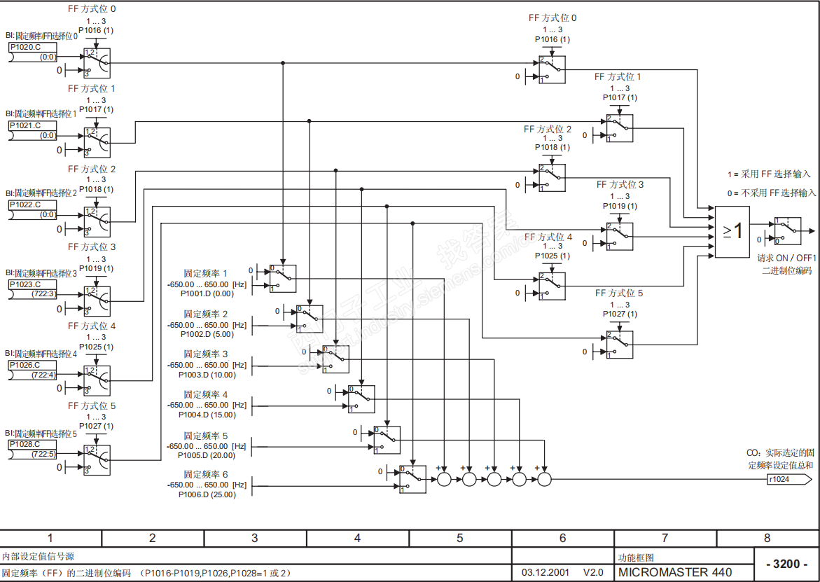

我来说一下吧,这个其实很容易实现的。
首先对变频器进行工厂复位P0010=30,P0970=1,重新进行快速调试操作,可以用默认的连接宏Cn000,或者其他功能相近的宏。

上面是根据什么依据来设置参数的,要想掌握就要去看变频器的功能图。
我没找到V20的,上传一份MM440的固定频率的功能框图,楼主就会对变频器的控制有个全新的认识,见上传图片。

关于你的补充问题,因为V20功能太简单了,无法用软件的trace功能做记录,也只有查看V20变频器的r722数字量输入的状态,先判断是程序控制部分还是变频器参数设置问题。
或者把有异常的变频器直接工厂复位,重新进行参数设置,可能手动输入参数时无意中把那个参数弄错。
