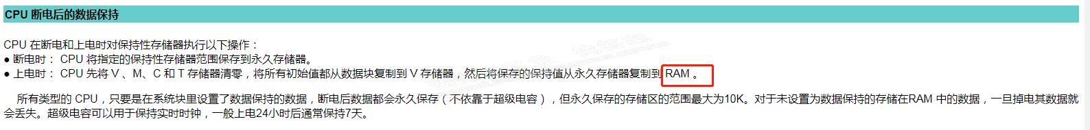

200SMART断电保存设置好后,就不需要在增加存储卡。200SMART断电保数据都保存在RAM里面。
数据保持_S7-200 SMART:

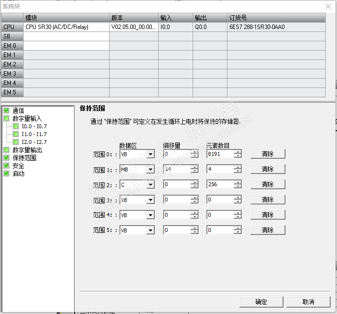

补充问题回答:
你在系统块里面设置好掉电保存,不需要设置其他地方,你程序里面使用掉点保存地址在断电后是不会出现数据丢失问题。
出现你说的情况又可能是没有使用掉电保存中的地址,或是你上电有初始化这些地址程序。你检查程序是否有以上两个问题。
补充问题:就在你图中这个系统块里面设置保存地址。比如你想保存VB100~110,就设置VB 偏移量100,元素10.对于你想保存的数据地址进行保存就行了,不要设置很大的范围,它内存好像有限。
