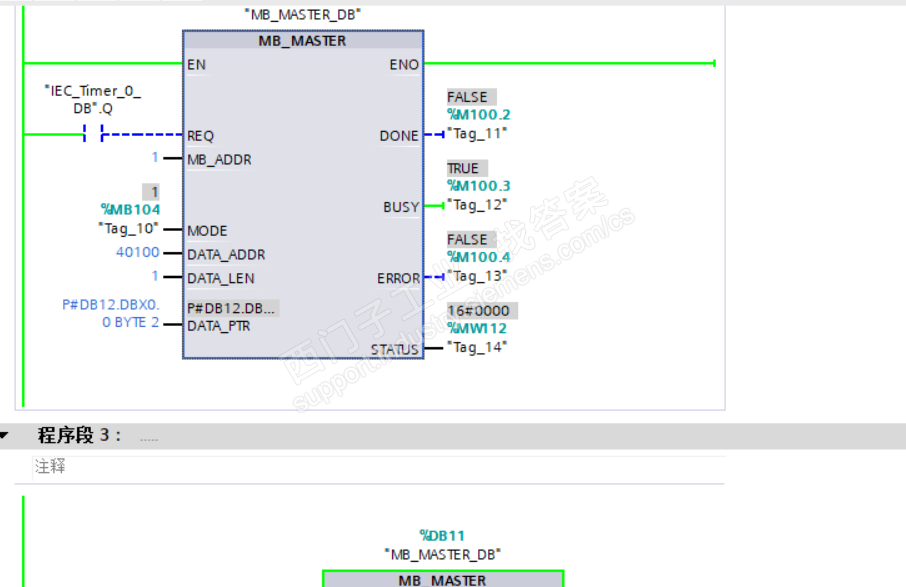

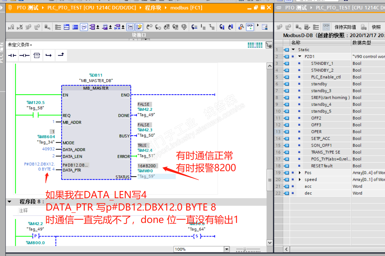

REQ 脚必须是沿触发。改沿后再考虑轮循有没有错误。请参考
S7-1200 与V90 ModBus 定位控制
http://www.ad.siemens.com.cn/productportal/prods/V90_Document/07_PTI%20Control/04_1200ModBus/1200ModBus.htm
ModBus RTU通讯常问问题
http://www.ad.siemens.com.cn/productportal/prods/V90_Document/07_PTI%20Control/05_ModBusFAQ/ModbusFAQ.htm
S7-1200 Modbus RTU 通信
http://www.ad.siemens.com.cn/productportal/prods/s7-1200_plc_easy_plus/smartsms/016.html
你参考下面轮训链接资料。
S7-1200 Modbus RTU 通信例程:
Modbus RTU 通信_S7-1200:
