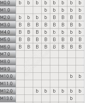

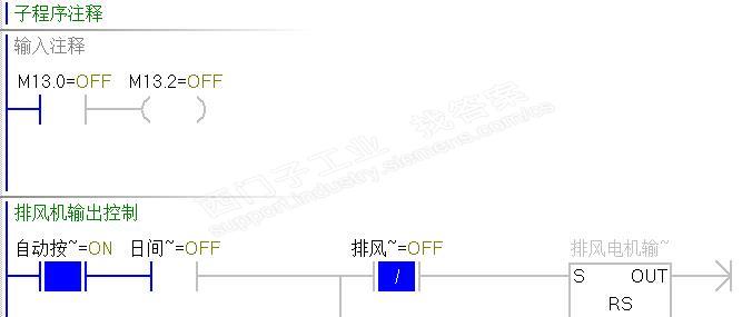

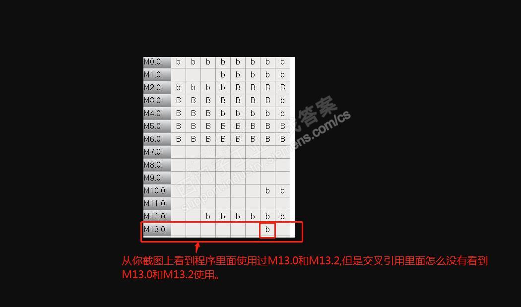

那你看触摸屏里面是否有程序控制这个M点的程序,检查触摸屏程序。你这个受触摸屏影响,估计是触摸屏里面有控制这个M点程序,或是PLC程序里面有用到M字节,字或是双字包含了这个M位。检查PLC程序和触摸屏程序。
补充问题回答:
交叉引用表如何看,里面空格表示这些没有使用过,B表示一个字节,b表示一个位。空格里面有字母表示这些都是在程序里面使用过。你现在是查看程序里面有没有用个MB13或是MW13或是MD13这些地址,或是包含MB13的地址。一般地址有重叠是不好查,要把能包含这些地址的因数找出来。例如MW12就包含MB13在里面。
