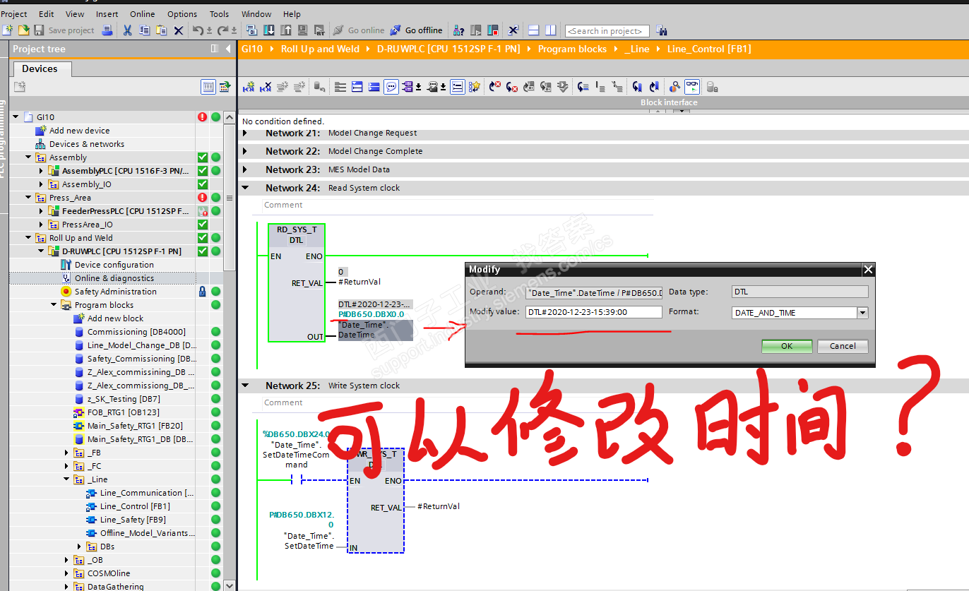

问题1:我可以在程序中,如图,直接修改时间。可以吗?(我的工作任务)

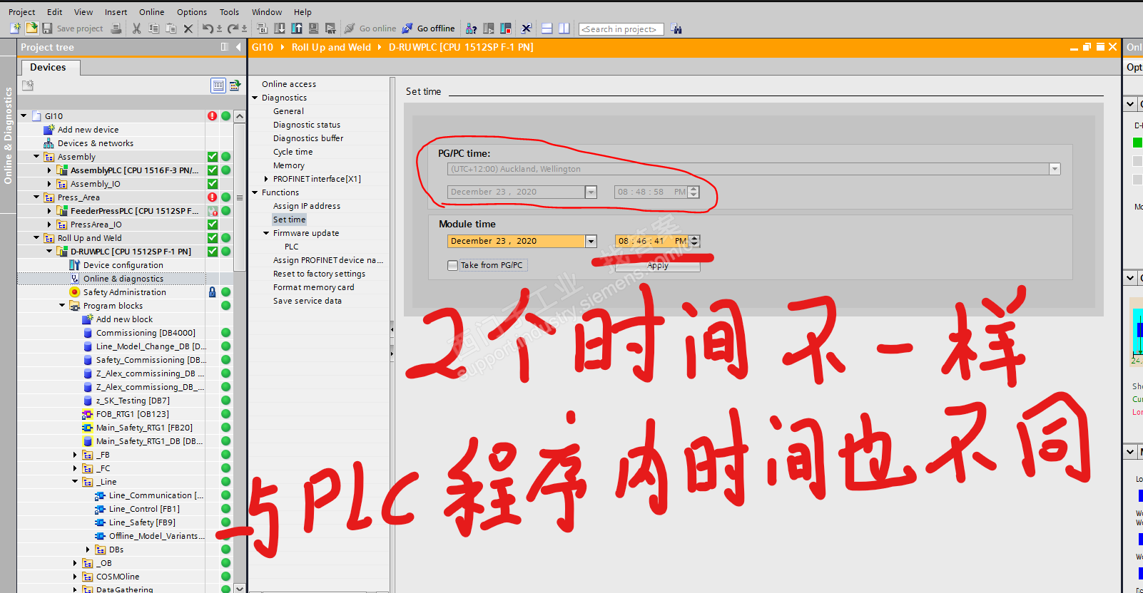

问题2: 为何这3个时间都不相同,至少程序中的时间和plc设定中的一个应该相同吧。原因是什么? (我了解一下)
问题3: 《RD_SYS_T》指令读取的是系统时间,系统时间指设备服务器? 还是屏幕之类的设备? (我了解一下)
PLC时间提前8小时,可在CPU属性-常规-时间,选择对应的本地时间时区
PLC中包括系统时间:格林威治标准时间与本地时间:根据CPU所处时区设置的本地标准时间。
图1中显示的是PC与PLC的本地时间
RD_SYS_T、WR_SYS_T读写的是PLC系统时间
应该使用RD_LOC_T、WR_LOC_T指令读写PLC本地时间
具体内容可参考文档:
http://www.ad.siemens.com.cn/productportal/Prods/S7-1200_PLC_EASY_PLUS/function/S7-1200%20Time%20related%20Instruction/S7-1200_Time.htm
