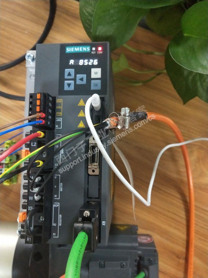

从你的附图看出,V90PN确实没有通过以太网口连接任何控制器,报警A8256(没有PLC),是正常的现象,仅仅是报警A(Alarm)而已,而不是故障错误F(Fault)。
至于第二张图显示:当前Sinamics V-ASSITANT版本与所需版本不一致。这需要分析V90的固件版本,和V-ASSITANT软件的版本,综合研判。通常升级固件,更新软件。
https://support.industry.siemens.com/cs/cn/zh/view/109738387/en
