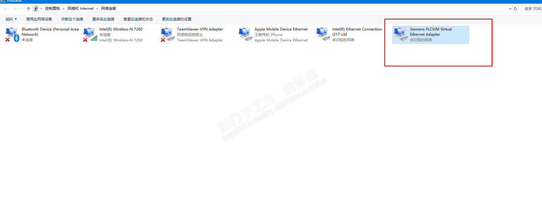

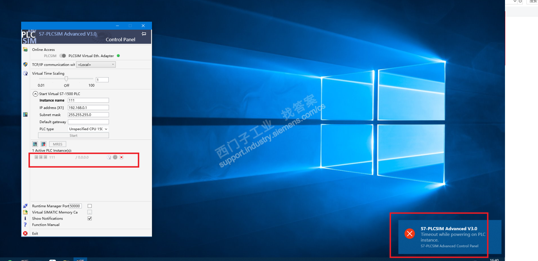

选择<Local>对应的就是Siemens PLCSIM Virtual Ethernet Adapter
Siemens PLCSIM Virtual Ethernet Adapter需要手动设置其IP并与PLC在同一网段
具体使用可参考文档
WinCC V7.4SP1与PLCSIM Advanced仿真的S7-1500通信
https://www.ad.siemens.com.cn/productportal/prods/hmi/wincc/q2_communication/faq16.html
