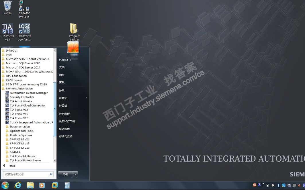

补充问题回答:
WinCC和WinCC TIA Professional无法同时安装在同一台电脑上。
可能是两个软件有冲突,你以前V15版本安装了专业版的WINCC现在博图1软件有冲突。如果电脑配置高,你就安装在虚拟机里面。如果配置不允许那你只能2选其1。
STEP 7 (TIA Portal) V11 到 V15.1
STEP 7 V5.6 SP1 到 V5.6 SP2
STEP 7 Professional 2017 SR1 到 2017 SR2
STEP 7 Micro/WIN V4.0 SP9
2、WinCC and WinCC flexible 的 注意事项
WinCC flexible 和 WinCC (TIA博途) 可以同时安装在同一台电脑上。
WinCC 和 WinCC TIA Professional不能同时安装在同一台电脑上。
3、v15和v16同时安装,需要在两者都兼容的windows系统上
《STEP7 V16 安装的必要条件》
http://www.ad.siemens.com.cn/productportal/prods/s7-1200_plc_easy_plus/05-TIA/08-V16.html
《STEP7 V15 安装的必要条件》
http://www.ad.siemens.com.cn/productportal/prods/s7-1200_plc_easy_plus/05-TIA/06-V15.html
